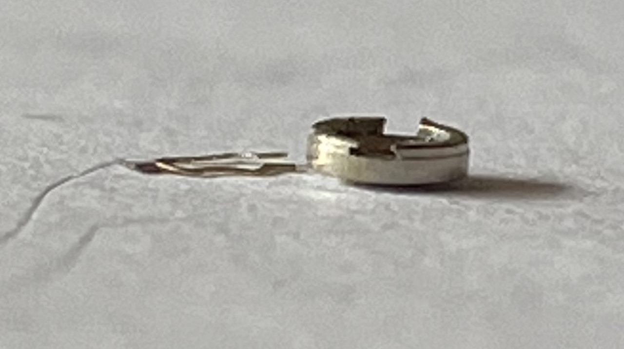

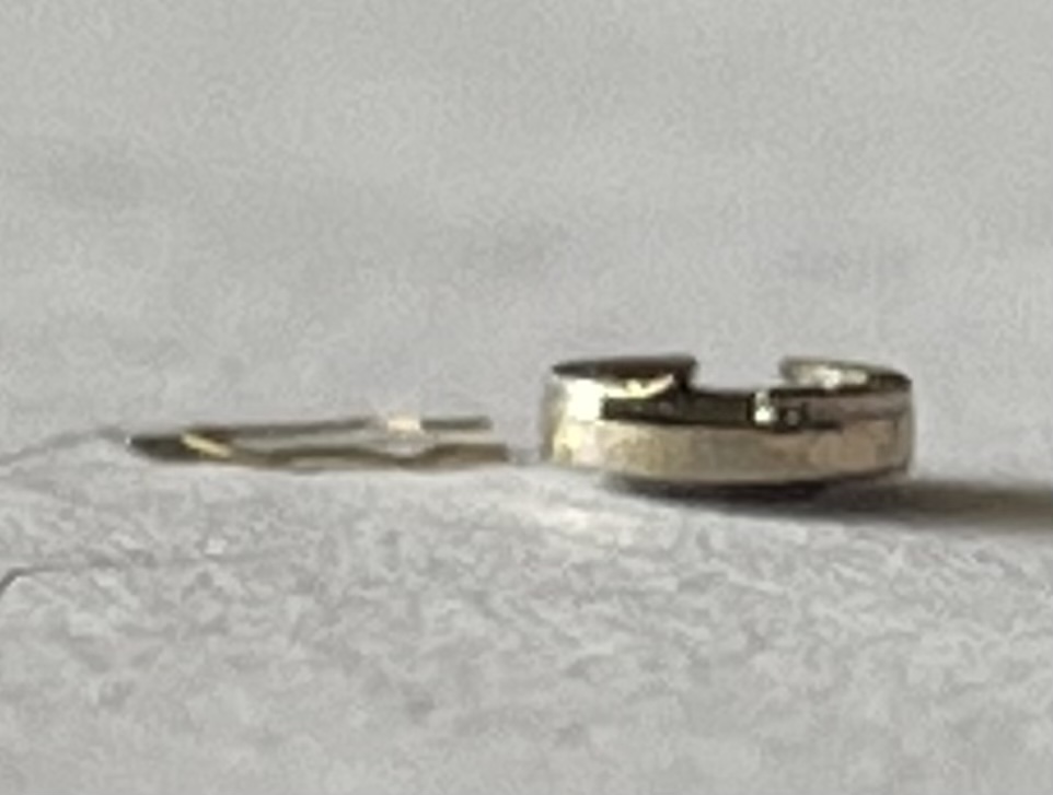

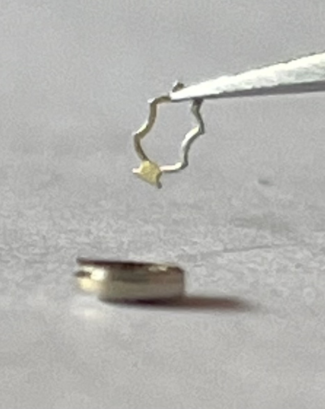

Pour un projet perso, j’ai du démonter la lyre de l’Incabloc côté platine sur un mouvement ETA-6497. En la démontant, je l’ai cassé. J’ai réussi à en trouver une autre (qui correspond bien au côté platine de ce modèle). En faisant des recherches, j’ai compris que le seule moyen de la remonter, c’était de chasser tout le bloc « incabloc », ce que j’ai donc fait… mais je n’arrive toujours pas à remonter la lyre sur l’incabloc.
J’aurais aimé un peu d’aide des connaisseurs, car j’ai absolument besoin de remonter mon mouvement
Je vous joint quelques photos de l’incabloc et de la lyre.
Merci d’avance
Avant tout, je tiens à préciser que je suis débutant en horlogerie…
Merci d’avance

Bonjour Arthur et bienvenu.
En théorie, elle se glisse toute seule dans les "fentes" ... Es-tu sûr d'avoir la bonne dimension de lyre ?

Bonjour Sbig,
Merci.
J’arrive en effet à la glisser dans la fente, mais pas à la basculer comme dans l’étape 2 de mon schéma. Et je suis sûr d’avoir le bon modèle.
Je présume au vu de votre réponse que le seul moyen de remonter cette élément est, comme je l’ai fait, de démonter l’incabloc en entier ?
Peut-être me suis-je trompé de fente ? J’ai essayé de faire passer la lyre par la plus large, car il me semblait que ca ne pourrait pas passer par l’autre côté…
Merci d’avance
Merci.
Merci d’avance
Re: Remontage Lyre ETA6497
Avant de faire, regarde attentivement.
Sur cette coupe, regarde spécialement à gauche et à droite, là où la partie de la lyre "bascule", et l'autre coté où la lyre doit être écartée pour être enlevée. Juste en dessous c'est différent.
Si tu l'inverses, ca n'ira pas.
MP si besoin

Essai de la rentrer en la mettant à 90° par rapport à ton bloc.
