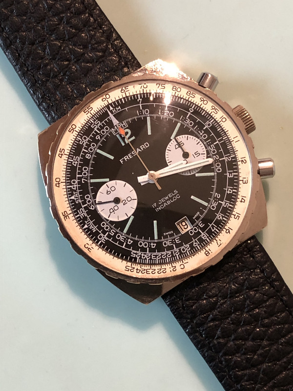

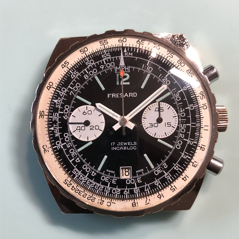

Je viens de réaliser une grosse révision de ce chronographe qui ressemble à un Navitimer 806 sans utiliser de pièces d' origine L.G.Breitling .
C 'est une découverte par rapport aux diverses déclinaisons directement tirées du Navitimer 806 , je pense aux Lip Breitling, O&W Aviation, Sinn, Singer ( la marque sous laquelle Breitling distribuait dans l' Empire Ottoman ) .
Ce modèle ci, je n' en avais jamais vu .
Il est très inspiré du Navitimer 806, avec une boîte 3 parties , carrure en laiton chromé , fond inox clipsé , lunette tournante à fonction de règle à calcul .
Le Valjoux 7734-45' s' emboite par le dessus et se fixe par 2 brides dans une gorge de la carrure .

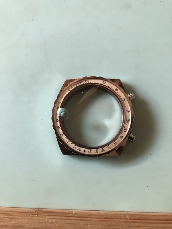

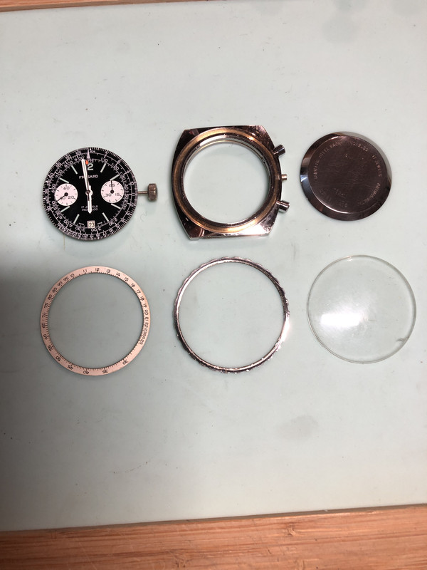

La lunette tournante est constituée d' une embase en laiton avec l' échelle blanche directement imprimée dessus, qui se monte dans une bague crénelée en laiton chromé recevant le verre plexi qui bloque le tout , et se fixe sur la carrure par un anneau ressort en fil logé dans une gorge à l' intérieur de cette embase . Le verre qui était en place débordant en hauteur et bloquant la rotation de la lunette. je l' ai remplacé par celui du Navitimer 806 , qui convient exactement .

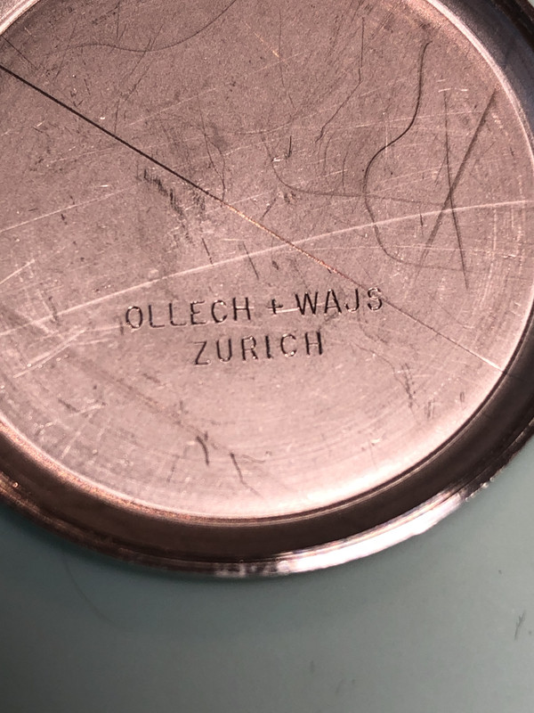

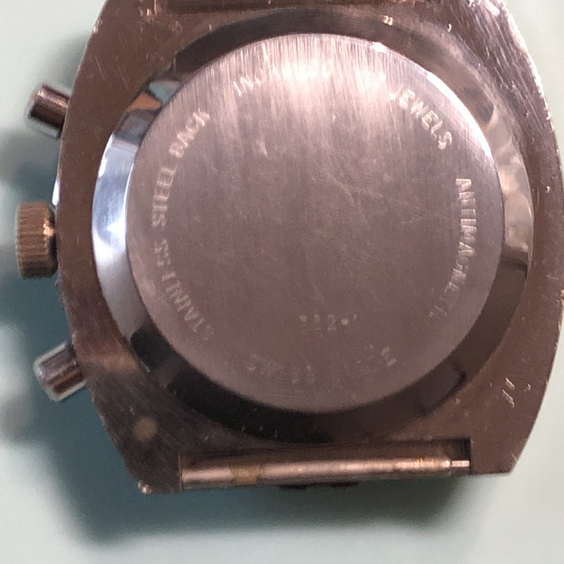

Le fond est gravé à l' intérieur "Ollech + Wajs Zurich", qui était le marquage d' O&W avant 1980 , et porte à l' extérieur une gravure Swiss Made et la référence 752- 1.
Le cadran à index tritium verts est de facture similaire aux cadrans O & W Aviation mais porte la marque Fresard sous le 12 , et T Swiss Made sous le 6
Le Valjoux 7734 porte un code T4 ( et pas le TJ de Breitling et Lip Breitling ) sous le balancier , et les chiffres du disque de quantième sont noirs , et non rouge comme sur les 7734 utilisés par Breitling .
Celà correspond il à une fabrication Fresard à Charquemont ? Si oui, à quelle période ? Probablement avant 1980 , j ' ai questionné Fabrice Frésard qui n' a pas pu me répondre , la disparition de son père Jean Louis Frésard, ayant effacé la mémoire des productions anciennes
Sinon, j' avais pensé un moment à la marque suisse d' Oscar Fresard, situé à Lucerne plus près d' O&W à Zurich, et qui aurait pu sortir des montres à sa marque en accord avec eux ? Fausse piste puisque cet horloger exerçait de 1900 à WW2 alors que Joseph Ollech et Albert Wajs se sont installés en 1956 . Malheureusement je ne peux plus non plus questionner Albert Wajs , qui lui aussi a emporté ses souvenirs .... L' historique accessible sur le site du repreneur d' O & W , assez romancé, ne dit rien d' un tel modèle . J ' en reviens donc à Frésard à Charquemont ...
En morceaux ...
La lunette remontée sur la carrure pour essai ...

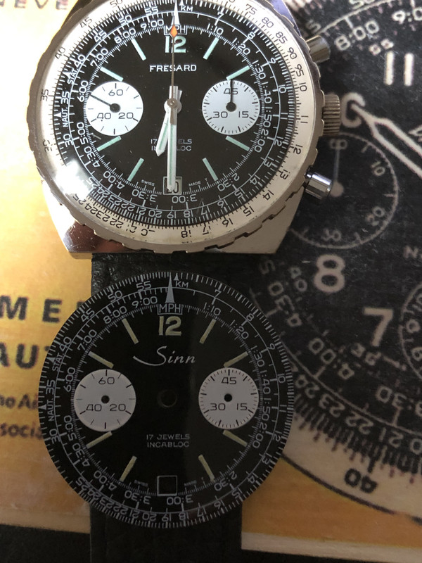

A noter que , dans une boite à part de mes pièces de Navitimer 806 , j' ai retrouvé un cadran pour 7734-45' exactement de même facture , avec un marquage Sinn , Helmut Sinn ayant lui aussi récupéré sa part des stocks L.G.Breitling . Seule la couleur des index est défférente , tirant sur le crème au lieu de vert acide .
A suivre ...
.....suite : la piste Sinn était bonne, j' ai trouvé sur FAM un post de l' ami Raynew qui possède un modèle similaire Sinn 902 avec un marquage 752-1 sur le fond et Ollech + Wajs Zurich à l' intérieur. Selon ses recherches, cette version aurait figuré dans un catalogue Sinn mais n' aurait jamais été commercialisée, et il aurait vu passer en 20 ans ce modèle siglé Chronoswiss, Croisette ... mais jamais Frésard....
Celà fait encore un point à éclaircir, est ce le recyclage d' un lot de pièces prototypes récupéré dans les stocks de L.G.Breitling , ou un développement par Sinn ou O&W ou les deux, ou bien un autre scenario ?

Bon, à propos de ce chronographe , j' avais sollicité l' expertise de Fred Mandelbaum - la meilleure référence sur les Breitling vintage .
Pour lui, rien de Breitling mais probablement une création d' Albert Wajs .
Hi Phil.
as said before, this OW/Sinn/Fresard has no connection whatsoever with Breitling – and I think that none of the parts are coming from the Breitling “dead stock” that Albert Wajs has purchased when Breitling closed down. Albert himself told me that he continued to use the same dial suppliers that had originally worked for Breitling, so the proximity is no surprise at all – and compared to the other Sinn and O&W Aviation “Navitimer” knockoffs this is actually quite different in all aspects.
No, there are no records of anything similar in the Breitling ledgers, not a single attempt at replacing the 7740 with a 7734 version is documented at Breitling. This is a tyical Alber Wajs creation in all details, I think
You referred to the “752” ref. as a potentially missing Breitling ref, but 7xx would, in the Breitling logic, have to be a column wheel model, introduced in the later 1930s to ca. 1948, when the first 8xx refs were introduced, again column wheel chronographs.
773x and other lever models would use 4-digit refs (logic established in 1947 with the introduction of the Venus 188) there are some exceptin to the rule, mostly in the late Will years, like the 815 as the TopTime 810 successor, that should actually have a leading 1 as it is a lever model, the last “correct” 8xx refs. the RCAF chrono that has the internal ref. 811 and the 812 GMT Pizza.
Kind regards, Fred
