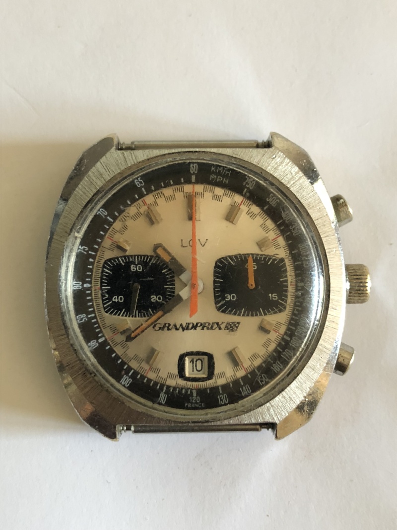

Merci à tout le monde pour vos messages, ces soutiens sont très motivants :)
Voici donc quelques photos du modèle où vous constaterez assez vite que carrure, placage, plexi sont très très fatigués ...
Image Image Image

Cà fait plaisir de voir un modèle 100% d' origine ! La boîte a vécu, mais rien qui ne puisse se rattraper avec un peu de temps et d' attention qualifiée .
Un bon point, le soleillage est intact et il ne faut pas y toucher . Toute la difficulté est de resurfacer le reste et repolir sans arrondir les arêtes , avant de repasser au rhodiage .
A noter qu' il s' agit d' un modèle avec date , donc calibre Valjoux 7734 . Du fait des 0.85 mm dl' épaisseur du mécanisme de calendrier , la carrure est légèrement différente des modèles sans date , en épaisseur et hauteur de tige . Ma solution de remplacement par une carrure inox ne fonctionnerait pas ici.
