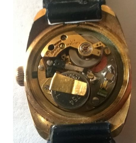

Celle d'ebay:

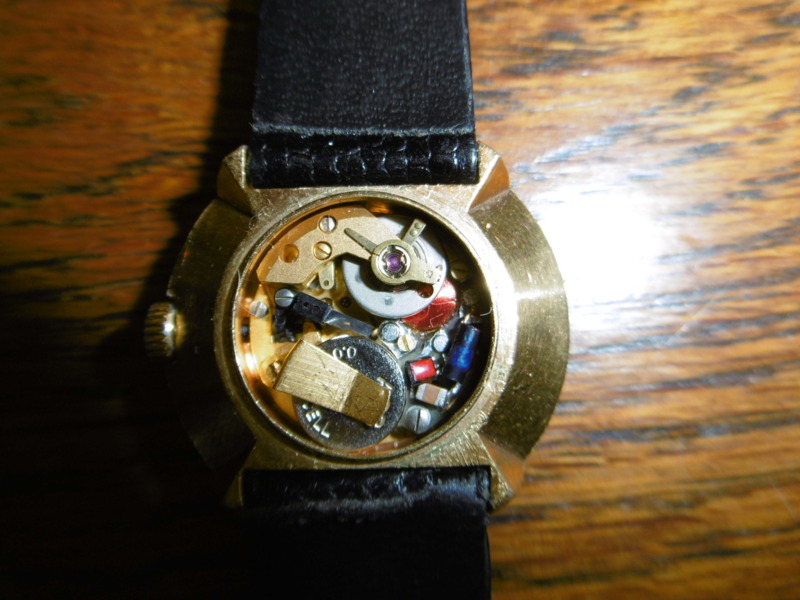

La mienne:
C'est peut-être juste une évolution du RE50: :grat:
