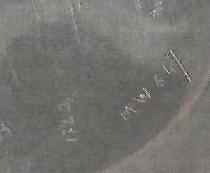

Je savais que les horlogers apposaient une marque dans les montres qu'ils réparaient, généralement une gravure dans le couvercle.
Il y t il un code particulier? Ou est ce un code personnel à chaque réparateur?
Ce cette marque trouvée dans une Gruen des années 60 .
Il me semble lire π , y (ou 4 raturé) 3698
merci pour vos lumières !
