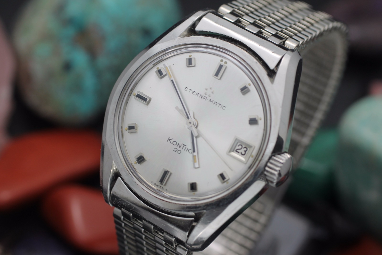

Hello
j'ai une kontiki 20 avec un mouvement qui fonctionne bien mais un cadran qui a été massacré, il manque aussi la couronne d'origine
les aiguilles sont "vides" et peintes en blanc.. au tipex (ou presque)
les index 12 3 6 9 qui sont normalement dans des triangles blancs , ben ne le sont plus
et je pense qu'elle devait avoir 60 petits index (tritium?) punctiformes tous le tour (+ les 5 points du logo) et qu tout ca a été gratté puisque l'on voit le metal du cadran à la place (mais je n'en ai jamais vu une donc je ne suis pas sur et sur les photos du net c'est pas evident)
Que me conseillez vous?
Je vais essayer de vous faire une photo de meilleure qualité.

une Kontiki 20 ressemble pas plus à ca?
Avec index triangle c'est plutot une Kontiki 1958

Re: Restauration cadran Kontiki 20
Image Image Image Image
C’est une super waterproof de 1958, la première...
https://wahawatches.com/the-eterna-kont ... ool-watch/
