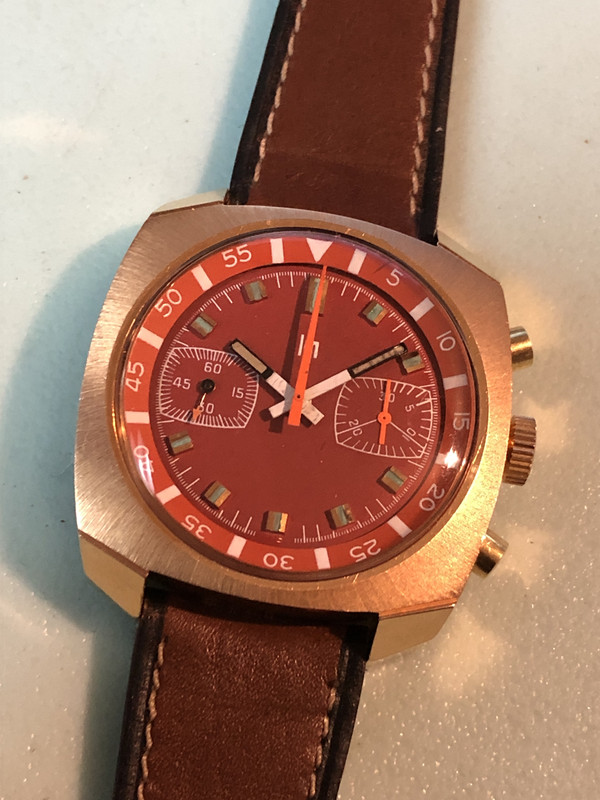

Un cadran rouge tomate, ils n' avaient peur de rien chez Lip dans les années 70 !

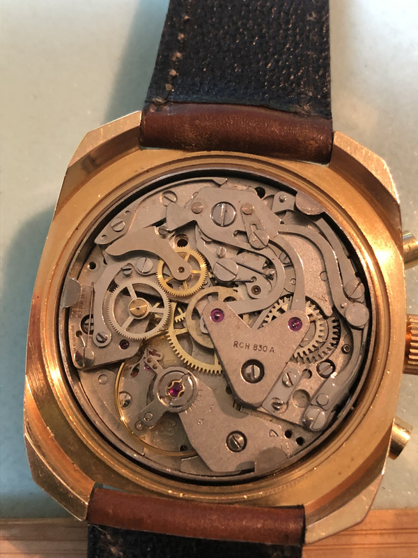

Je viens de remonter ce chronographe Lip #42756 animé par un Valjoux 7733 rebaptisé RCH 830A par Lip . On retrouve l' esthétique typique des années 70 du #42762 présenté il y a 3 mois , qui est la variante avec quantième ....
Celui ci aussi vient de mon stock mortuacien, il avait été mal stocké dans un tiroir avec des outils , du coup la carrure et le plexi en avaient souffert , et il n' avait pas les bonnes aiguilles . J' ai eu la chance de trouver chez Frésard une carrure NOS , sans poussoirs . J 'avais des poussoirs neufs qui ont demandé un ajustement de longueur des vis pour obtenir une manoeuvre agréable des fonctions du chronomètre.
Après révision avec ressort de barillet neuf, le Valjoux 7733 a une amplitude de 310°, il règle parfaitement et l ' actionnement et la remise à zero du chrono sont parfaits .
J 'ai remonté le cadran et le réhaut NOS
J 'avais les aiguilles de compteurs en NOS , j' ai reçu ce midi un jeu d' aiguilles heures et minutes d' origine . La trotteuse est très proche de celle d' origine, qui a un fin trait noir du centre à la pointe ... j' en cherche une !
Le plexi sans anneau de tension ne tient pas bien le réhaut qui s' est décalé d' un poil à la fermeture, il va falloir que j' en monte un mieux adapté .
Le bracelet Lip neuf d' époque de couleur tabac rembordé de noir , avec boucle plaquée finit l' ensemble .

je me trompe peut-être mais la mention RCH sur le mouvement ne se trouve que sur des Lip Genève.
Messages : 1704
Re: Lip chronographe #42756
Tu te trompes car le Valjoux 7733 appelé chez Lip RCH930A n' est pas utilisé sur le Lip Genève .
Petit récap à propos des mouvements utilisés pour les chronographes Lip et Lip Geneve, et de la présence ou non d' une marque sur le pont de chrono :
- le Venus 188 est dénommé R830 ou RCH830 par Lip , et évolue en 1970 en Valjoux 7730 sans changement de dénomination Lip . Sur la gamme Lip Geneve le pont est gravé Lip Geneve RCH830 . Sur Lip pas de gravure .
- le Venus 178 est dénommé R831 ou RCH831 par Lip , et devient Valjoux 7738 en 1970 . Utilisation uniquement sur Lip Geneve avec un pont gravé Lip Geneve RCH831 , mouvement finition cuivre puis nickel
- le Valjoux 7733 dénommé R830A par Lip n' est pas utilisé sur la gamme Lip Geneve . Initialement sur Lip le pont de chrono est gravé RCH830A, ensuite la gravure disparait
- le Valjoux 7734 dénommé R873 par Lip n' est pas non plus utilisé sur la gamme Lip Geneve . Certains ponts portent une gravure Lip France , la plupart sont non gravés
