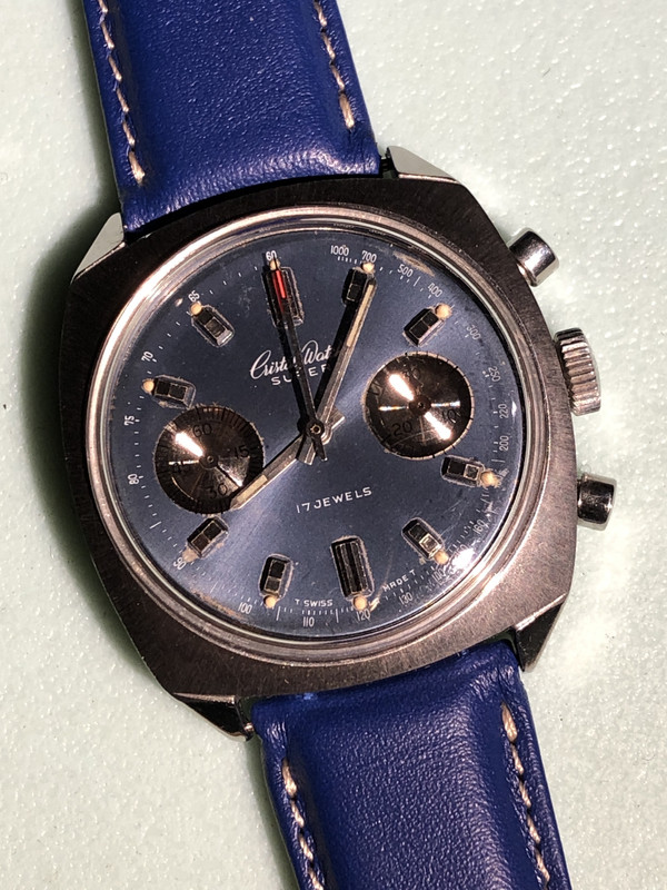

Je viens de terminer la restauration complète de ce chronographe suisse de marque Cristal Watch , produit entre 1966 et 1969 à La Chaux de Fond par les Ets Vermot et Cie.
C 'est un beau modèle qui mériterait de se retrouver au poignet d' un membre du forum, c 'est pourquoi Je vous le propose ici pendant 15 jours à prix spécial MpT xxxxx envoi France compris ( chèque ou paypal entre amis ) , avant mise en ligne sur ebay ...

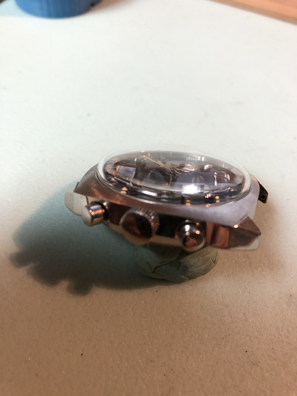

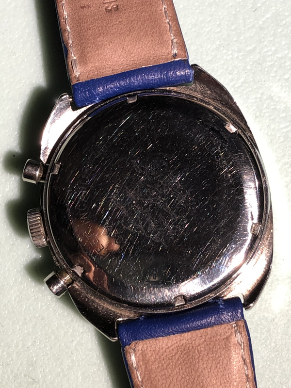

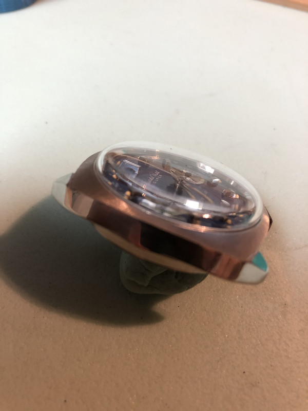

La boîte est une fabrication de belle qualité entièrement en inox poli et face avant soleillée . Le fond vissé est gravé d' un petit plongeur stylisé , des inscriptions '" Guaranted 3 ATU 165 Feet - Incabloc- Swiss Made - Stainless Steel " et d' un numero 14301.
Verre plexi avec anneau de tension, poussoirs ronds vissés , couronne étanche .
La boite a été rafraichie - nouveau soleillage et polissage sans excès , réfection des poussoirs, plexi et joint neufs . Attention, s' agissant d' une montre ancienne l' etanchéité doit être considérée comme nulle quelquesoit l' indication figurant sur le fond de boite .
Le cadran bleu nuit est agrémenté d' index soulignés d' un point de tritium et de sous cadrans en cuvette .
Les aiguilles assorties sont garnies de tritium et l' extrémité de la trotteuse est soulignée d' un petit trait rouge .
L 'ensemble est d' origine en bon état
Le calibre est un Venus 188 dans son ultime évolution avec le système antichoc Incabloc .
Révision complète avec ressort neuf , remplacement de l' ancre de la roue d' échappement et de la roue de seconde . Réserve de marche et tenue de l' heure normales pour un Venus 188 , start - stop et reset du chrono avec saut de minutes et bon alignement des aiguilles lors de la remise à zero . A noter que pour un bon fonctionnement du chrono, il est important que le fond soit serré sans excès, j 'ai mis un petit moment à ajuster ce point ...
Livré sur un bracelet neuf en cuir bleu de marque Saint Honoré .
