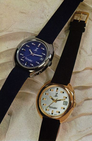

Phil, tu peux ajouter Jaz pour le PUW 2501 pour 3 modèles déclinés en chromé et plaqué à partir de 1973
