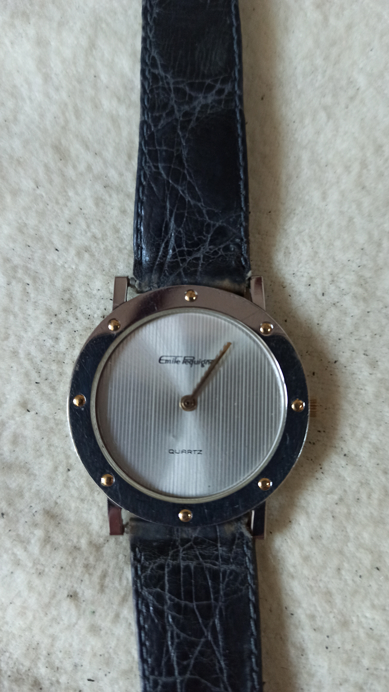

Bonjour, à tous
Voici une jolie montre Péquignet à quartz, très plate, dont le mouvement refuse de redémarrer...
Je n'arrive pas à trouver le modèle de ce mécanisme pour éventuellement le changer (à moins que vous n'ayez des astuces pour lui redonner vie)...
merci d'avance et bonne année
Re: Une Péquignet quartz en panne
Déjà, soit la pile est à l'envers, soit il manque une pièce pour faire contact avec le pole positif de celle-ci.
Ta pile est sans doute montée à l'envers
https://watchesulike.com/fr/mouvements/ ... ignet.html
https://fr.grandado.com/products/quartz ... m4QAvD_BwE
Une fois remise dans le bon sens vérifie que c'est la pile est du bon type Pile SR920SW or 371

bonjour,
merci pour les infos. oui la pile a été remise à l'envers par le "réparateur" qui n'a pas pu lui redonner vie...j'imagine pour ne pas endommager plus la montre...ou juste poser comme ça.
oui il y a a aussi une petite languette de maintien/contact avec la pile.
(pour la petite histoire, il a replacé une vis de plus grande taille pour remonter la languette de la pile, ce qui a bosselé le cadran !)
visiblement cela va être difficile de retrouver le même mouvement, c'est dommage il a une il a une belle platine...
Je vais aussi vérifier la nouvelle pile...

Il est souvent possible de remplacer un mouvement quartz obsolète par un équivalent . Les changements de pile en galerie commerciale ou bureau de tabac génèrent souvent des catastrophes , par incompétence et/ou négligence . Un simple exemple , avant d' ouvrir il faut nettoyer la montre pour enlever les dépôts dûs à la transpiration et au frottement de la peau , sinon les particules de crasse acide qui auront migré dans le mécanisme le mettront en panne à moyen terme .
Je confirme les catastrophes pour les piles changées dans les bureaux de tabac ou chez un opticien. Certains ne se dégonflent pas et mette une pile qui a " presque" les mêmes dimensions , et forcent carrément pour que ça rentre.
Un exemple de tableau de correspondance
https://www.crtime.com/pages/watch-movement-guide.asp
Il y en a d'autres, et il y a parfois des erreurs. En remplaçant des mouvements très anciens par d'autres plus récents , il faut parfois remplacer les aiguilles qui n'ont pas le même diamètre du " trou" et changer la tige, donc la recouper à la bonne dimension, si on a exactement le même mouvement les aiguilles et la tige peuvent être gardées.
Qui pourrait éclairer ma lanterne, prenons le mouvement Epson Y121 il y a le Y 121H2, Le Y121H2 Le Y121 H3, ils ont des caractéristiques identiques , sauf, le SWP, que signifie SWP. Google donne socialist worker party , ça doit vouloir dire autre chose aussi.
Une doc qui peut être intéressante pour changer un mouvement à quartz
https://blog.esslinger.com/how-to-repla ... -movement/
Sans parler de ceux (très fréquents) qui prennent la pile avec les doigts en faisant contact entre les pôles + et - de la pile donc court-circuit et décharge presque assurée ....
Sinon, pour en revenir au problème des quartz, la panne la plus fréquente vient de la bobine, tu peux la tester avec un ohmmètre en vérifiant que les deux extrémités de celle-ci sont bien connectés ensemble.
