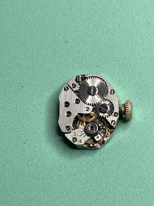

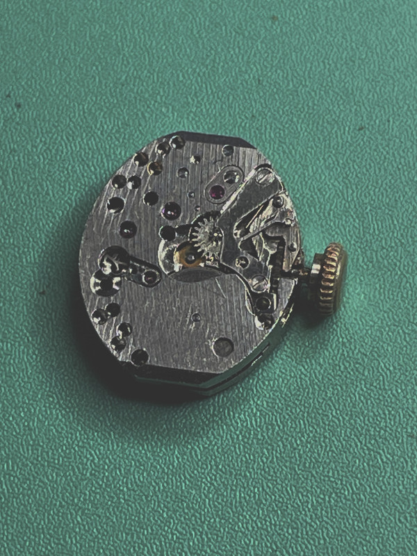

J’ai un problème avec une petite montre
Marque française
Tout est fonctionnel sauf que l’axe de la roue de centre est cassé
Le souci avant de rechercher une pièce est que je ne parviens pas à trouver l’origine de ce calibre :
Je l’ai complètement démonté et n’apparait que « 70 » et rien d’autre
J’ai retrouvé plusieurs calibres quasi identiques mais j’aimerais être sûr de mon coup avant de commander la pièce.
Avez-vous une idée ?

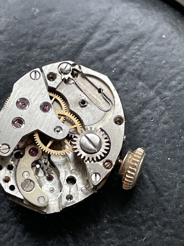

Ta photo la plus utile est donc celle côté cadran où on voit bien le frein de tirette
And the winner is ..... AS 1012
