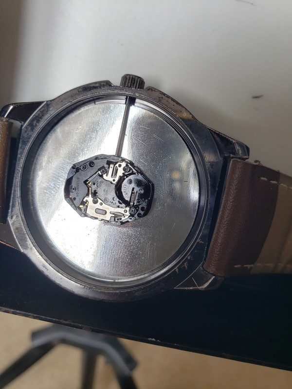

Bonjour à tous,
Malgré les quelques bons tutos pour effectuer le retrait d' une couronne avec son axe pour une montre à quartz (en général une flèche indique le point d' action), je suis perplexe avec la mienne, je ne trouve pas comment faire. icon_eyes.gif
Merci à vous , si vous connaissez, c' est une "petite" montre Deyan achetée chez Auchan pour une 15aine d' euros, mais qui fonctionne admirablement bien (précision à la seconde maintenue!)
Je suppose que c' est un module qui doit être assez répandu, probablement encore une fois fabriqué dans ce grand pays d' Asie.
Bruno
Re: Couronne à extraire (montre Deyan)
Pour le prix , tu t'es fait avoir , pour 15 euro tu avais entre quatre et cinq montres avec ce mouvement sur Aliexpress, port et tva comprise.
Le mouvement c'est un miyota 2035 où un clone. Pour sortir la tige , il faut en général appuyer sur un petit point qui se trouve vers l'entrée de la tige et tirer sur la couronne.

Ca peut paraitre fantaisiste mais à cette montre , je voulais atteindre les aiguilles pour les peindre en jaune!
En effet le fond est marron foncé et les aiguilles sont noires!!! J' ai acheté cette montre pour son esthétique mais la lecture de l' heure n' est pas aisée. Je m' en suis rendu compte après l' achat, c' est idiot!
Bref j' ai réussi à virer l' axe et peindre les aiguilles en jaune, le contraste est meilleur. La montre est repartie.
A toute fin utile, je joins la photo avec une flèche qui indique le point de pression, j' ai pris un outil d' extraction de carte SIM de mon smartphone pour appuyer doucement et la tige est partie sans problème, la remise en place est tout aussi aisée, il suffit de centrer et d' appuyer tout aussi doucement.
