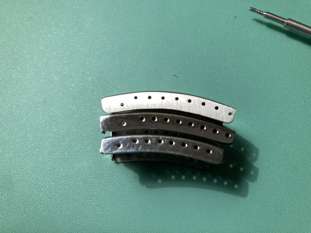

En effet, il y a 1 mm d’écart entre le capot de mon bracelet 1175 et le forstner ou le capot reçu.
Il y a exactement 4,6 mm entre la griffe et le premier trou, sur le capot 1175, il y a 3,6mm
Messages : 1165
Re: Revue Flat Link Forstner
Quand je regarde les trous, leur espacement etc du capot commandé sur eBay, dont les flancs sont brossés… ça doit être de la copie🫤

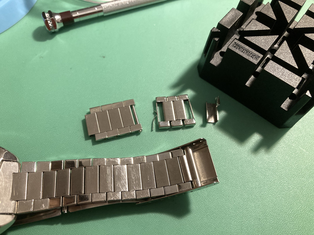

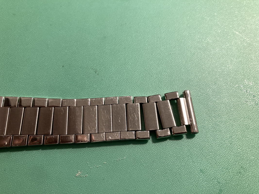

Hello
mise a jour concernant ce bracelet, que je n'ai pas beaucoup porté...
Je reviens sur la qualité des maillons "elastiques" qui est plutot merdeuse au final.
Ils n'auront pas tenu longtemps.
Heureusement que le bracelet Forstner est tres tres long, j'ai pu récupérer des maillons pour remplacer ceux qui sont morts.
En revanche, l'operation n'est pas si simple car il faut récuperer la piece/tube de bout ... et comme elle est tres solide, il faut y mettre de l'energie pour la deplier un minimum.
Donc la qualité du bracelet reste excellente sauf les maillons elastiques.
