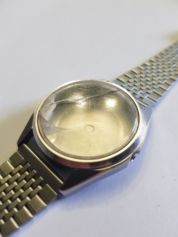

Bonjour à tous et toutes !
Pour une Seiko, je recherche un plexi, car celui en place est fracassé... :
S'il faut d'autres photos, pas de souci, j'en ferais ;)
Une âme charitable saurait-elle m'orienter sur un choix & fournisseur de plexi correct ? :grat:
Merci à vous !

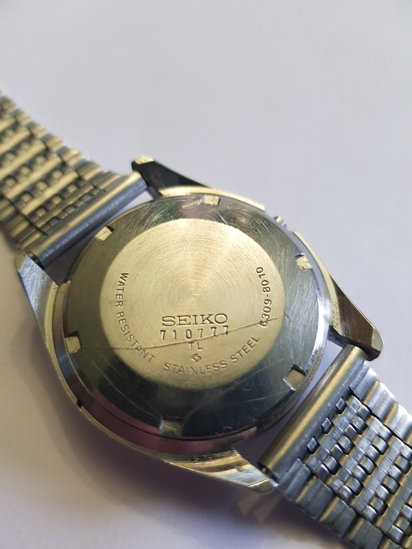

Chez Seiko c' est assez facile , le n° de reference est gravé sur le fond => ici 6309-8010 pour calibre 6309 - boite 8010.
Une recherche google amène sur différentes tables donnant la référence de plexi ou de verre mineral par reference de boite .
Ici la reference du plexi est 310T18ANS 0 .
Reste à chercher la meilleure offre sur ebay ou aliexpress.
