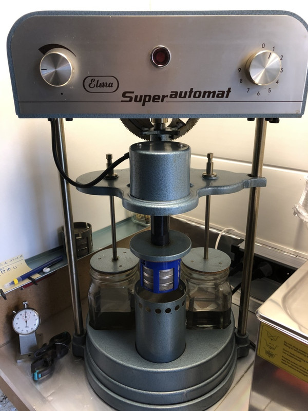

J' ai toujours utilisé ces produits Elma , d' abord à l' école puis chez mon maître en horlogerie , avant de m' équiper de ma machine Elma SuperAutomat à 4 postes avec 1 lavage, 2 rinçages et 1 séchage , qui est l' ancienne version avec asservissement électromécanique , qui a précédé l' actuelle bourrée d' électronique .
Image.
Le facteur le plus influent après lavage, c' est la qualité d' huilage des mobiles et surtout des incablocs . La meilleure méthode est de déposer l' incabloc , bien nettoyer de tout dépot résiduel le rubis contre chaton , déposer une goutte d' huile entre 2/3 et 3/4 du diamètre , reposer le corps d' incabloc sur le contre chaton et reposer le tout . Avec le huileur automatique, on ne voit pas ce qu' on a déposé, et quand on passe entre 2 spires du spiral, on risque de le polluer d' un dépôt d' huile qui fait tout de suite chuter l' amplitude .
