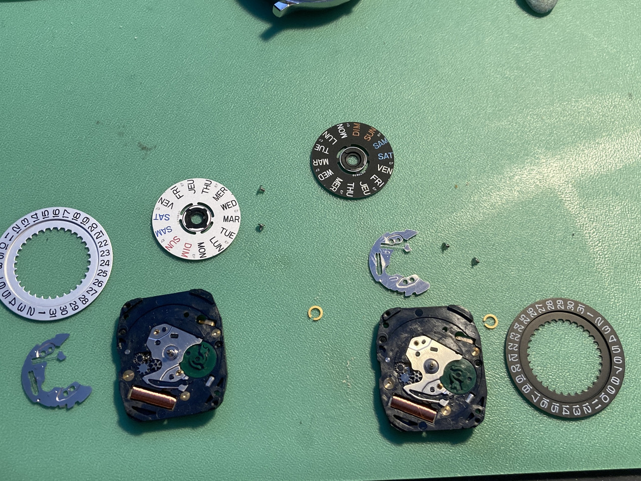

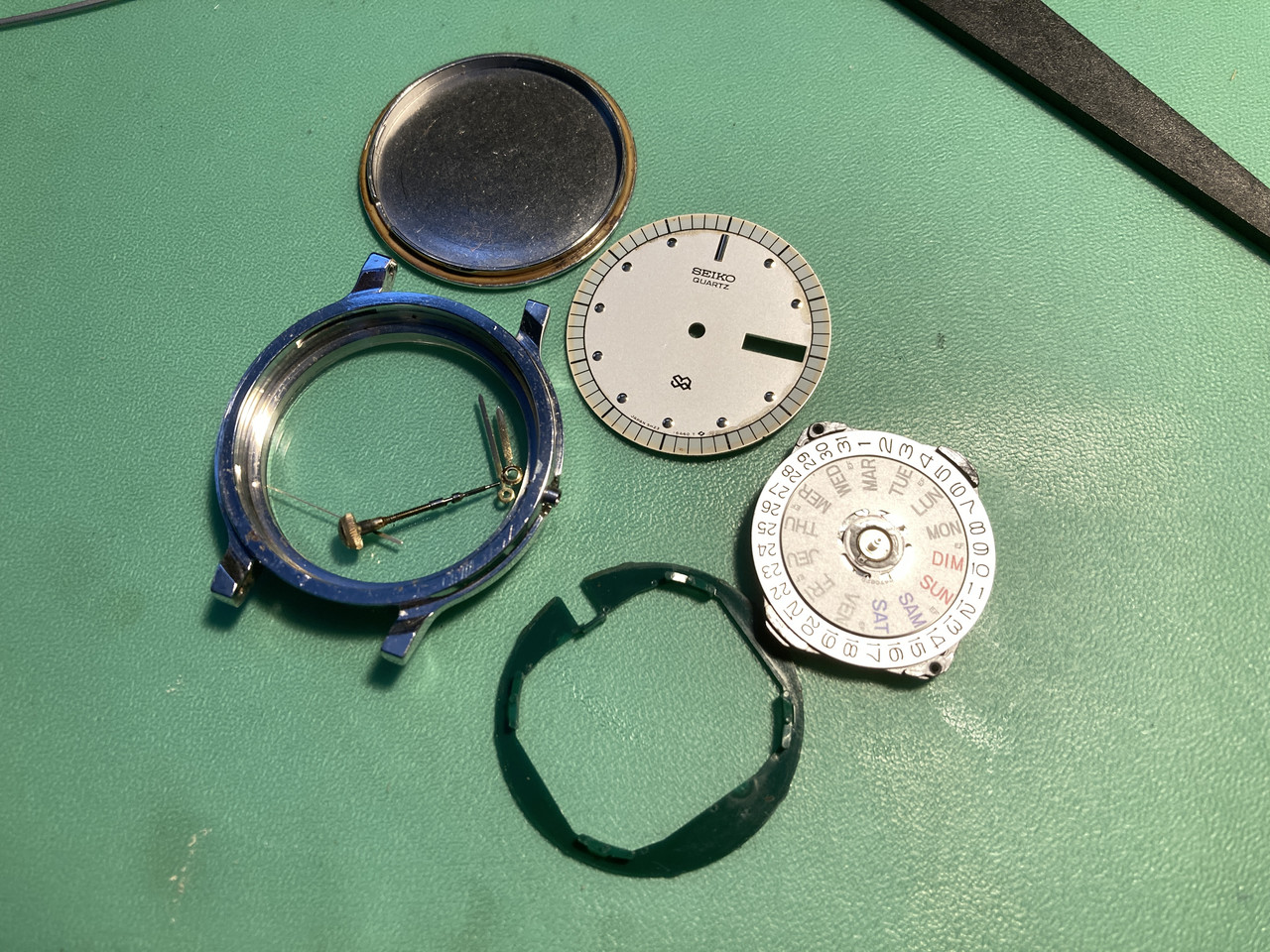

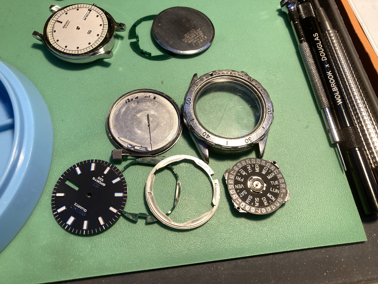

J’ai enfin réussi à dégoter une donneuse d’occasion avec un mouvement fonctionnel.
Démontage donc complet des deux mouvements pour pouvoir notamment récupérer les disques de date et de jour qui ne sont pas de la bonne couleur sur la donneuse.

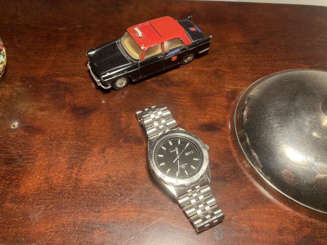

Remontage, graissage des joints, petit rattrappage des rayures du bracelet, quelques maillons à resserrer, et mon père a récupéré sa montre.

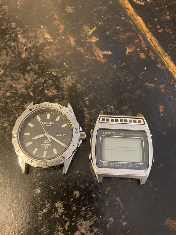

Il me reste à trouver un mouvement pour ma Seiko LCD.
