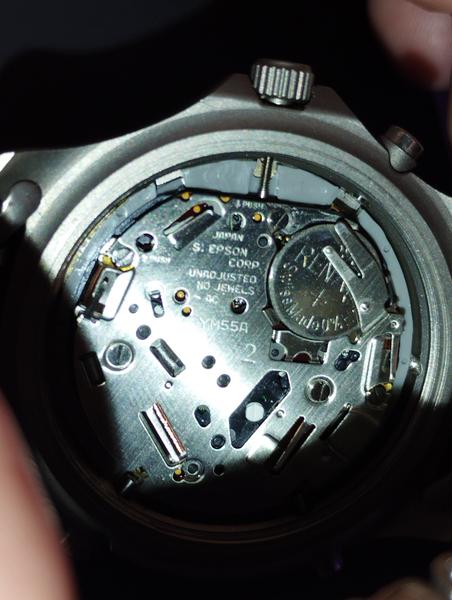

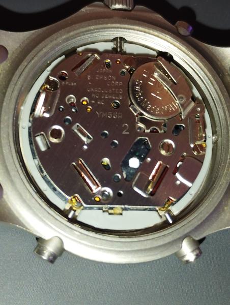

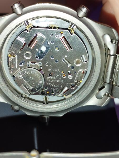

Je vous ai fait des photos de la montre ouverte

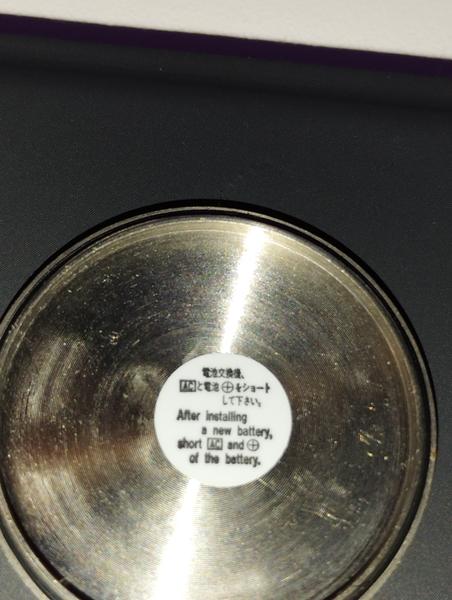

A la l'intérieur du couvercle arrière de la montre est indiqué une manipulation à faire après remplacement de la pile. J'ai un doute "AC" et le "+" de la batterie (à définir) ?
A l'intérieur de la marque est indiqué "Japan Epson Corp" ? Est ce la marque dont parle Saabreit ? (Pour moi Epson c'est les imprimante ^^)
Il y a aussi en haut et en haut à gauche est écrit "PUSH" mais je ne sais pas à quoi cela correspond (voir photo 4 c'est plus visible).
