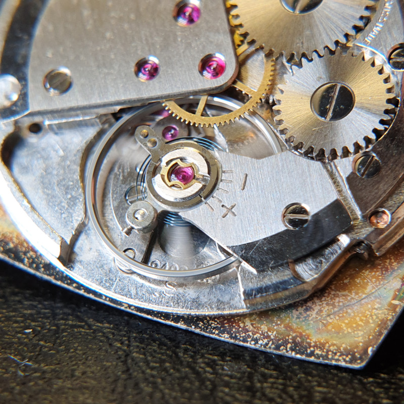

Bonjour à tous,
Je suis en train de faire un article au sujet de la démagnétisation et je viens de voir ce post.
J'ai acheté le même démagnétiseur et j'ai fait le test sur une montre pas toute récente (cf photo) avec un spiral bleu.
Elle a bien était démagnétisé avec l'appareil par contre la marche de la montre était totalement à l'ouest...
Du coup j'ai ouvert et là je découvre le spiral bien faussé et l'amplitude bien moins bonne...
Je me demande alors si l'appareil n'est pas trop puissant pour ce genre de montre?
L'aiguille de seconde était également pliée... Je suis quasi certain qu'elle était intact auparavant. :pleure:
Et la montre fonctionnait plutôt bien avant ce test.
J'ai refait le test avec un mouvement ETA6497 et cette fois-ci, pas de problème...
Donc je ne sais pas trop quoi en penser...
J'aimerai vos avis svp!!!
PS : SPOILER ALERT : Il y aura une vidéo du spiral pendant que le démagnétiseur est en fonction.
ca fait peur :affraid:
Merci encore et bon début de semaine

Sbig a écrit : 28 sept. 2021, 18:12:55 Pour ma part, je n'ai jamais eu de problème avec celui-ci .... je pose le mouvement bien à plat sur le démagnétiseur, en général, il ne bouge pas tant que ça.
Pareil, ca ne bouge pas temps que ça mais là, je pense que la montre que j'ai testé avec le spiral bleu a été vraiment trop sensible et il est faussé...
Je devrais pouvoir le retoucher mais je me demande si l'appareil est pas trop puissant pour de vieille mamie comme celle-là.
