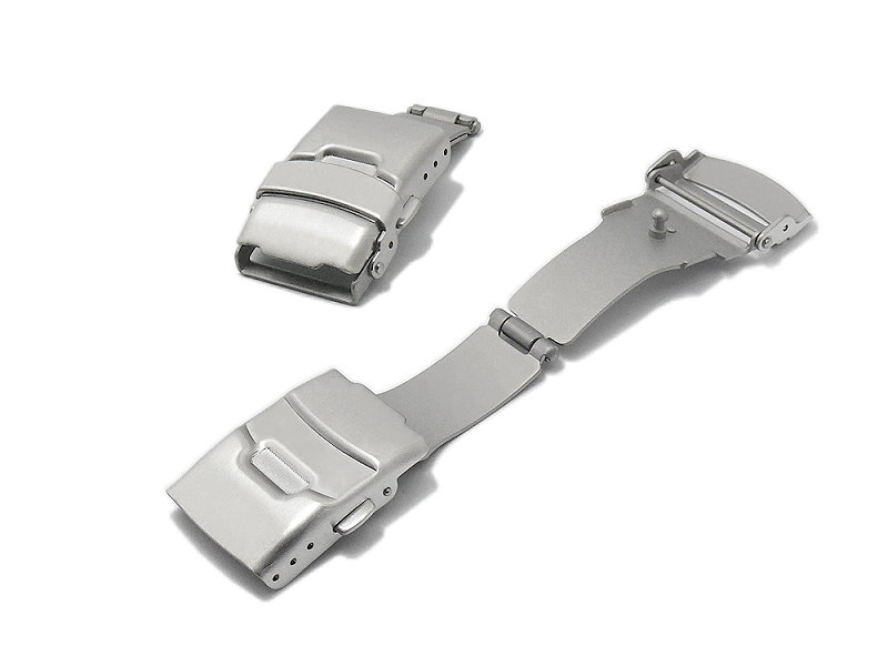

:idea: Une astuce c'est de changer la boucle ardillon, une plus longue (pas large, ça on change pas) pour gagner en longueur ou inversement une boucle plus courte pour l'effet inverse. Cette technique fonctionne bien en principe, encore faut-il avoir une petite collection de boucle ardillon de toute sorte...
Sinon tu élargis le trou le plus petit, tu auras ainsi suffisamment de jeu pour être à l'aise.
:idea: Ou alors tu passes sur ce type de boucle déployante avec micro réglage, tu gardes ton cuir nickel et tu trouveras un ajustement parfait !
