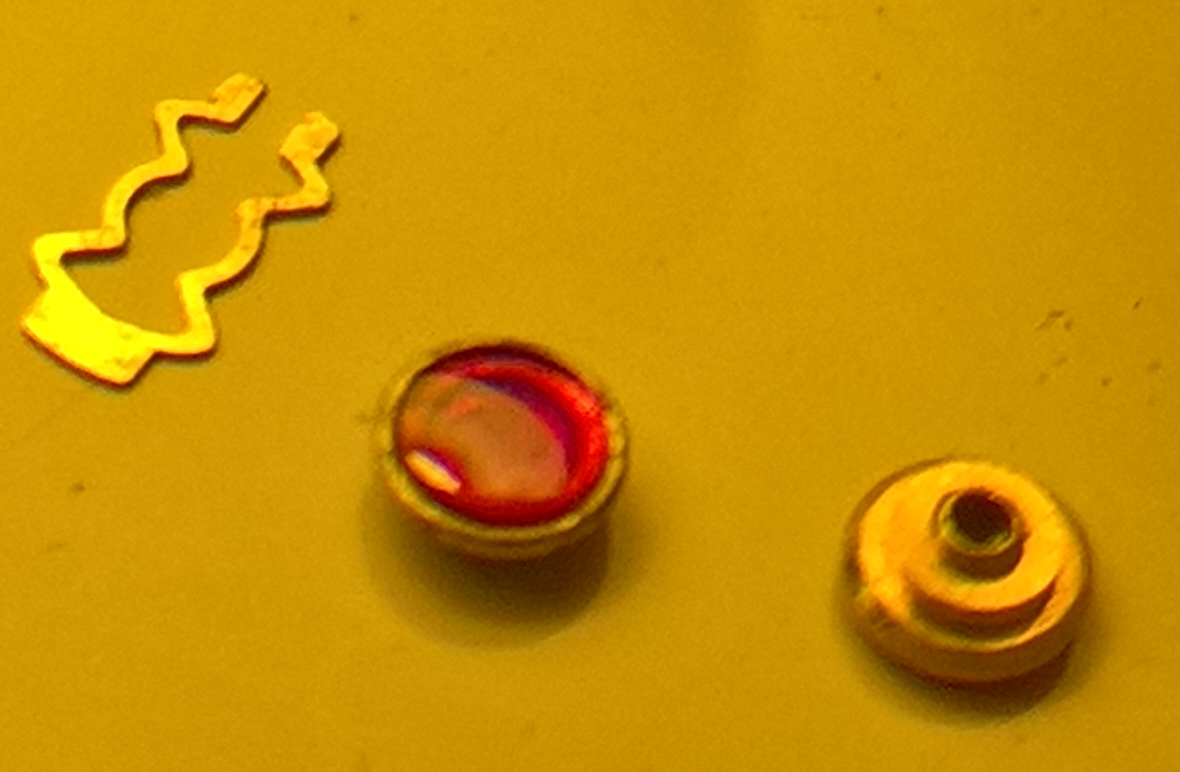

En ce qui concerne la chaussée, tu l enfonces doucement mais de l autre côté tu dois remettre le pont qui tient le pivot de la roue de centre .. si tu maintiens la roue de centre avec le doigt et que tu enfonces la chaussée de l’autre côté il va y avoir de la casse! Remets ta roue de centre, fixe là avec le pont ( ça diffère selon les calibres je pense ) et ensuite tu retournes le mouvement et tu appuies pour chasser ta chaussée!
Si tes aiguilles tournent trop facilement c’est que le lenternage( resserrement pour la friction ) est pas assez prononcé , au contraire si les aiguilles forcent c’est que la chaussée est trop pincée ...
Avec une pince coupante ( y aller doucement) tu pinces là où il y a le resserrement pour avoir un lanternage plus prononcé! Mais on m’a conseillé de faire passer un équarrissoir à l’intérieur pour éviter d’écraser trop la chaussée .. et inversement tu peux agrandir le lanternage en passant un équarrissoir ( faut y aller molo) ... à toi de jouer
Ps pour les aiguilles , vu que tu n as pas la tige de remontoir, remonte au tournevis et essaie à la main mais si tu ne tiens pas à ton mouvement seulement!
