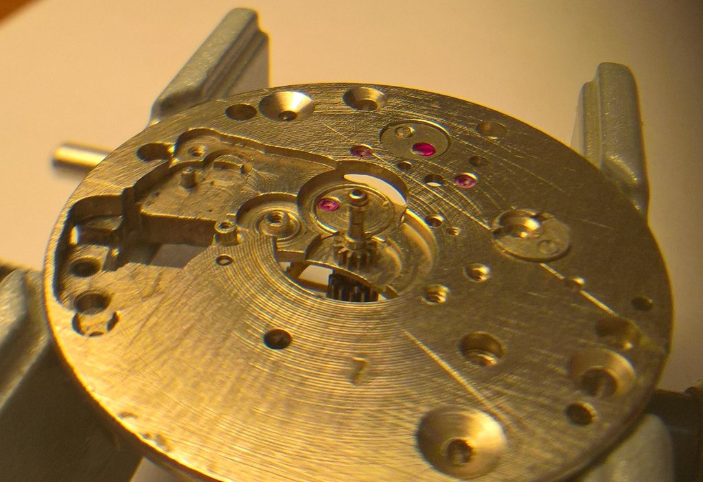

J'ai démonté un mouvement Vostok 2605 presque totalement .....presque.
Je bute sur la roue de centre
J'ai mis la platine à tremper avec la roue de centre pendant 24 heures , mais , toujours impossible de retirer cette roue de centre, comment faire?

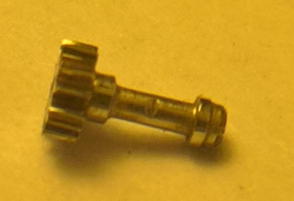

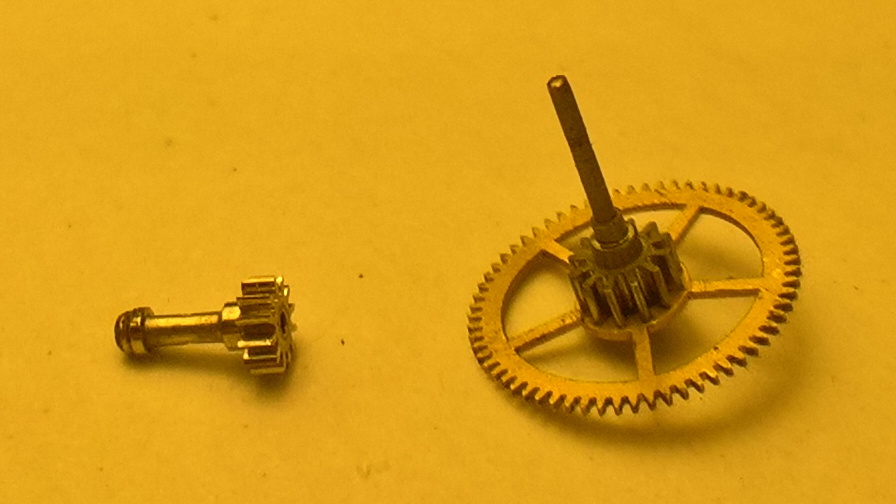

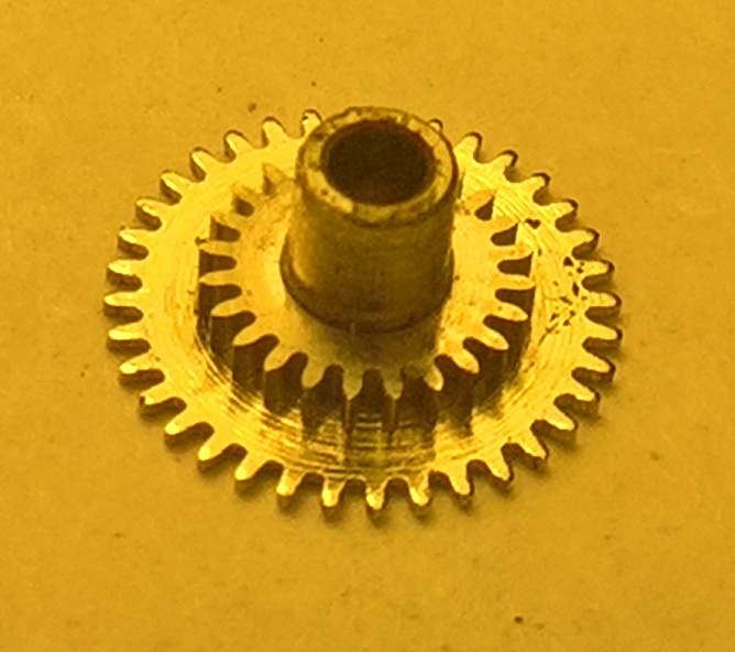

C'est ça que tu appelles la chaussée?
(je ne l'ai pas encore nettoyée , ça se voit!)

Non non,ça ressemble à la roue des heures avec son canon si je me trompe pas!
C est la pièce de gauche sur la photo avec les deux pièces ! La pièce qui tu a tirée fortement et qui est en friction sur l axe de la roue de centre !

Si, si, c'est à friction, on voit un resserrement au milieu de la chaussée ;) (ou plutôt un pincement)
Re: Apprendre avec mouvement Vostok
OK voici une photo plus explicite de la chaussée
On voit nettement le pincement , sur la chaussée , mais , je ne vois pas de resserrement sur la roue de centre.
Dans un autre tuto sur une plongeuse avec un mouvement lorsa P75, tu resserres ce pincement
De façon plus concrète , dans le cas de la vostok , où faut il mettre un peu de graisse?
