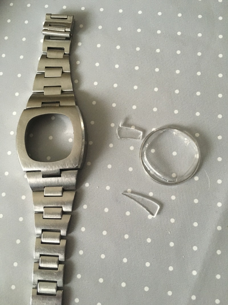

Bonjour à tous,
J'ai besoin de polir quelques griffures peu profondes sur une vieille Raketa.
Le verre est en acrylique, du coup je me pose la question : Qu'est-ce que je peux utiliser pour polir gentiment la bête?
Dentifrice?
Polywatch?
Miror?
Autres?
Merci d'avance
Re: Question polissage verre
Moi polywatch parce que j’en ai mais mes petits collègues te donneront d’autres solutions 👍
Pour du peu profond, tout ce que tu as cité peut fonctionner ... si c'est plus profond, il faudra y aller avec du papier de carrossier en commençant avec un grain style 800 et en diminuant progressivement jusqu'à 2000 ... un petit coup de polish et c'est nickel ;)
oaziris
Messages : 51
Enregistré le : 02 févr. 2017, 11:01:11
Localisation : IDF
Message par oaziris »
Merci pour vos réponses !
Vous avez déjà essayé de polir un verre minéral avec de la pate diamantée ou du polywatch pour verre
Moi j'ai essayé avec de l'oxyde de cérium mais ça n'a pas donné grand chose ... Si quelqu'un a une solution efficace, je suis preneur aussi ;)
jamais testé. Il existe différents grit de pate. Je pense qu'il est obligatoire d'utiliser un outil électrique (Dremel ou autre touret)
Du coup vous confirmez que dans mon cas on peut plus rien faire :grat:
:pleure:
Si de la colle UHU 😂😂😂
