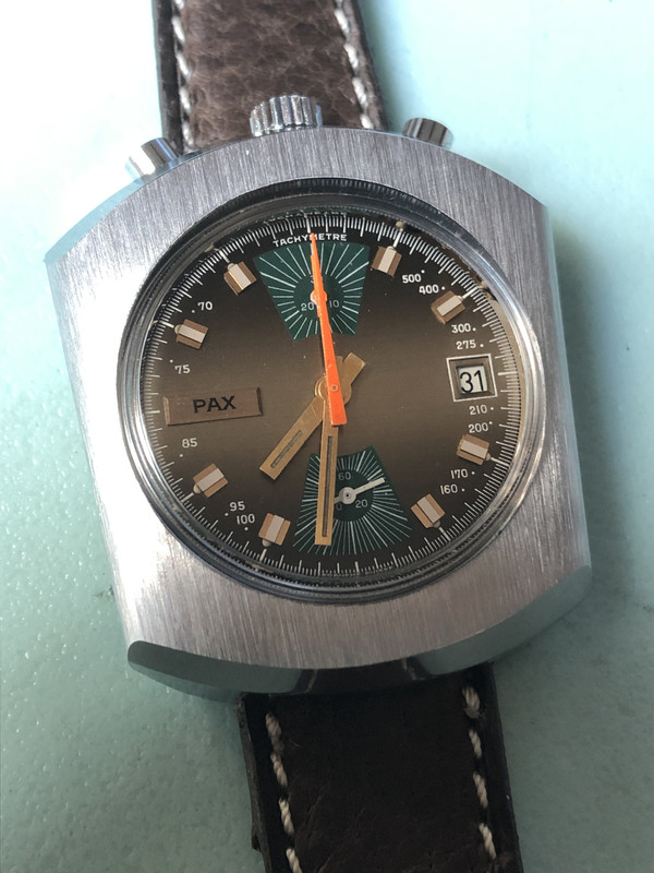

Hello , voici un chronographe de sport PAX des années 70 , animé par un Valjoux 7734 .
Son originalité réside dans sa forme dite Bullhead, avec la couronne à 12h entourée des poussoirs de chrono , le totalisateur de minutes à 12h la petite seconde permanente à 6h .
Cette configuration était censée permettre d' utiliser la montre comme un compteur de sport , tenue en main gauche avec actionnement des poussoirs chrono par le pouce et l' index .
Je n' ai pas trouvé grand chose sur la marque , qui aurait été déposée en 1930 , par Marcel Quinet , sis 115 rue Sybelle à MARSEILLE .
C 'est un modèle d' assembleur , réalisé à partir d' une boîte en laiton rhodié de fabrication jurassienne , certainement utilisée par plusieurs marques , et dont la finition brossée du corps contraste avec des extrémités polies . Classiquement pour une boîte Bullhead, elle est beaucoup plus épaisse à 12h qu' à 6h .
Avec 45mm de hauteur hors couronne et 50mm avec , pour une largeur passant de 41mm en haut à 35mm en bas et 32mm d' ouverture de cadran , la montre ne donne pas l' impression d' un monstre comme le Breitling Bullhead , en revanche les formes sont assez brutes .
Coup de chance d' avoir une boîte NOS avec ses poussoirs , sa couronne et son verre plexi ...le meilleur moyen de préserver un aspect proche de celui qu' avait la montre en sortie d' atelier .
Le reste était impeccable ....le cadran présente une teinte bronze avec des sous compteurs bleu foncé , et des index plaqués . Les aiguilles ressemblent à celles de certains chronographes Lip contemporains , et j' ai pu tout conserver tel quel .

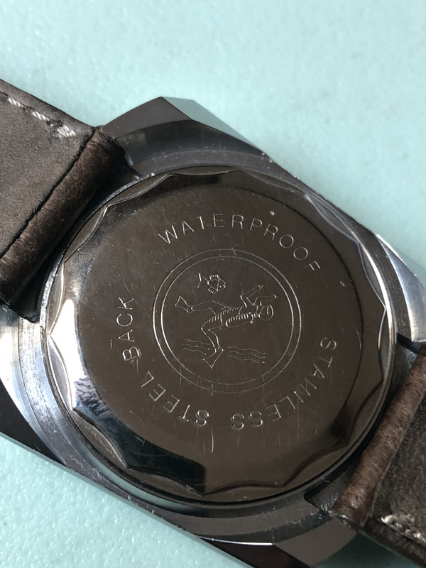

Le fond est décoré du petit plongeur qu' on voit souvent sur les modèles supposés étanches et qui ne porte pas de référence ni de n° de série.

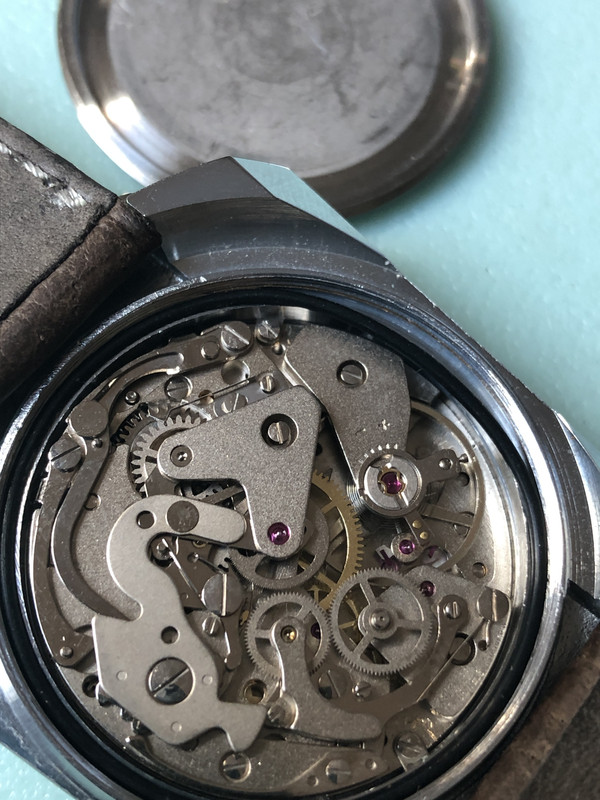

Le Valjoux 7734 , sale mais pas abîmé, a retrouvé la forme de sa jeunesse après révision complète, lors de laquelle je n' ai même pas eu besoin de remplacer le ressort de barillet .
Plutôt qu' un Tropic, j' ai choisi dans mon stock un bracelet en pécari entre brun et kaki dont la teinte s' assortit bien à celle du cadran.

faut quand même être bete... je viens seulement de comprendre l'intérêt de ce positionnement des poussoirs... pourtant c'est une évidence
