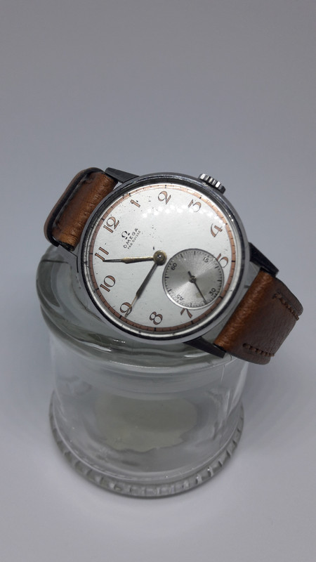

Sur ma vieille Omega (photo ci dessous), il proposait aussi de refaire le cadran.
En conclusion l'horloger m'a dit que si je voulais vraiment faire réviser ma Speed il me donnerait l'adresse d'un bon horloger à Paris...
