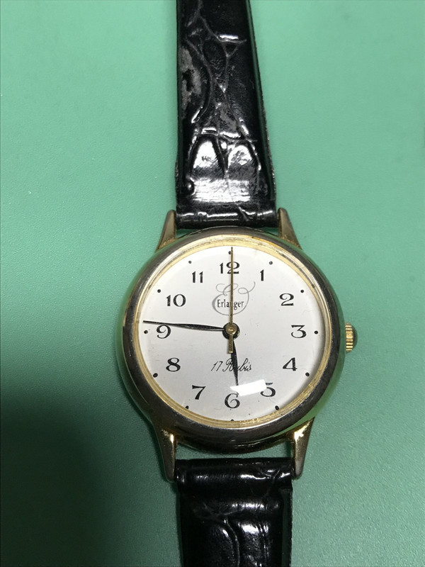

Voilà le cobaye :
Je tiens à signaler que je me considère plutôt comme un débutant avec un peu d'expérience donc je ne dis pas uniquement des vérités et je peux bien évidemment me tromper dans les termes ou les techniques employées, d'ailleurs ce qui veulent rectifier, rajouter ou me corriger, je leur en serais reconnaissant :jap:

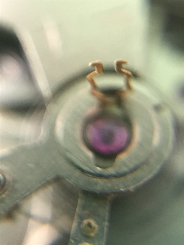

Débutons avec le décalage des deux "pattes ressorts" de la lyre :
Désole il y aura pas mal de vidéos ou photos floues, je me sert d'un téléphone et d'une mini loupe macro et le problème étant que pour faire tenir le téléphone pas trop éloigné des petits objets la distance focale est forcément trop faible...

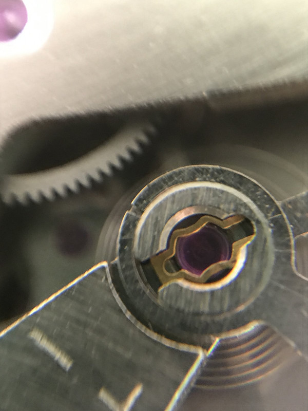

Une fois les pattes soulevées, on retire avec du rodico le bloc CHATON + CONTRE PIERRE et on le fait tomber dans le benzinier rempli d'essence C ou F.
chaton + contre pierre séparation
La séparation des deux parties s'opère au contact avec l'essence.
Ensuite on sort les deux pièces encore pleine d'essence et on les tapote et retourne plusieurs fois pour les faire sécher. Je n'utilise pas la soufflette.
séchage et tapotage des deux parties

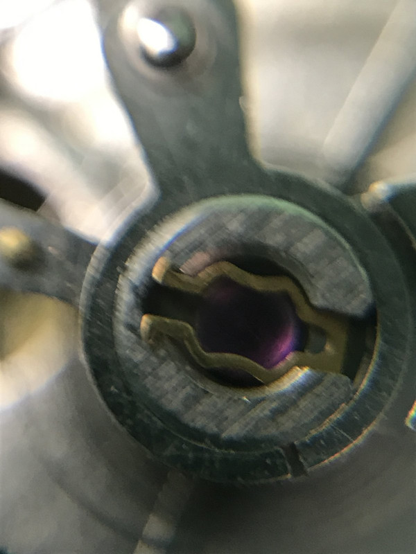

Pour vérifier la propreté, on peut utiliser les jeux de lumières en inclinant la pierre comme ceci :
jeux de lumière

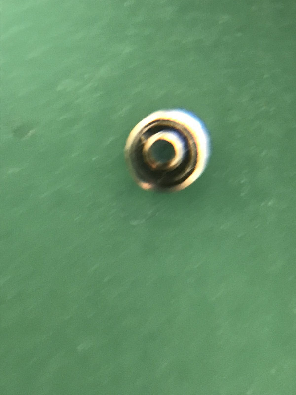

Puis on prépare le châton en position "entonnoir retourné" par commodité, comme ceci :

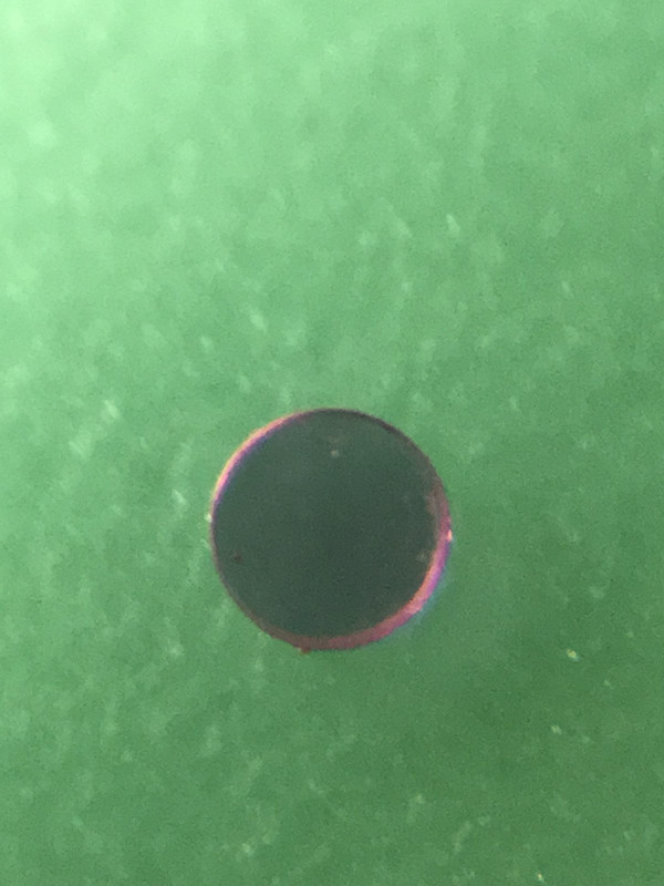

Passons à la lubrification, côté plat de la contre pierre vers le haut, c'est sur cette face que l'on va déposé une goutte d'huile 9010 ( couleur verte) , possibilité de mettre une autre huile je pense mais il faut une huile très fluide car c'est le pivot du balancier est une pièce qui nécessite de pas être freinée par une viscosité quelconque... (d'après ce que j'ai compris).
Un pic huile fin, rouge ou noir; il faut venir déposé une goutte ronde de préférence et bien centrée.. elle doit recouvrir enciron 1/3 de la surface...
Lorsqu'on viendra posé le châton par dessus, il se collera par capillarité si on peut dire ainsi...mais sil la goute est un peu sur le côté elle va se décaler et toucher un bord, ce qui n'est pas bon, car avec le temps ça va en mettre un peu partout...
Il faut qu'elle reste autour du pivot!
Cette étape est délicate, si on met trop d'huile ou qu'elle n'est pas assez centrée, on prend la contre pierre et hop dans le benzinier, on est reparti pour un nouveau nettoyage et ainsi de suite...
Je crois que lors de mes premières fois, je m'étais pas rendu compte que mon pique huile ne convenait pas, du coup je me suis excité toute une après midi..
Bien entendu une loupe entre grossissement X4 et X10 est nécessaire...j'aime bien la fois X5 ou X7...à vous de voir...
Utilisation de la loupe de contrôle X10, X12 est appréciable une fois que tout est remis en place!
Donc voici en vidéo,j'ai la loupe qui vient toucher la tête du téléphone pas très commode...D'ailleurs on m'entends retenir ma respiration de phoque :mdr:
Exemple de goutte qui ne convient pas :
mauvais placement
Bon placement
Un autre essai et remise du châton :
remise du châton sur la contre pierre

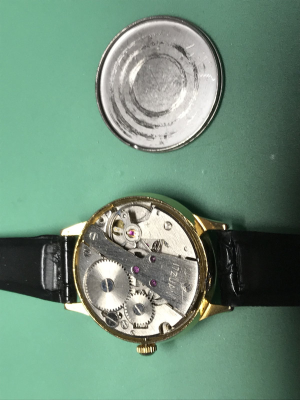

On repose le tout dans son emplacement :
Dépot bloc pierre+châton
Désolé la fin est floue :
repositionnement des pattes de la lyre
Regardons si la goutte va bien à la loupe de contrôle X10 par exemple .. ici j'ai fais avec l'objectif macro mais ça manque de lumière..
J'ai entouré en rouge la goutte que l'on peut distinguer...il aurait pu y en avoir un peu plus ça n'aurait pas gêné non plus...je préfère que mes mouvements ne ressemblent pas à des friteuses :angel4:
