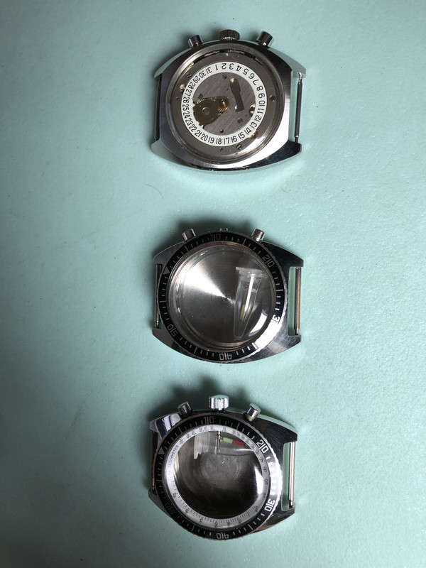

Du stock récupéré à Morteau, après avoir épuisé tout ce qui était " évident" , je continue de trier des éléments en essayant de reconstituer les ensembles démontés dont ils viennent ou ceux non terminés à l' époque . Pour les éléments d' occasion, c 'est assez facile, pour le neuf d' époque un peu moins .
Ces 3 ci, j' aurai mis un peu de temps à identifier les carrures d' un côté, les fonds d' un autre , un réhaut, un cadran en mauvais état , avant de rassembler le tout .
Pour le premier depuis le bas , j' ai tout sauf le cadran scratché , il me faut donc trouver un cadran neuf .
Pour le second au milieu , c 'est un réhaut qui me manque .
Pour le troisième en haut , je cherche le cadran et le réhaut .
Les 3 sont de la même marque , à vous de trouver ... indices à suivre en fonction de mes trouvailles ...

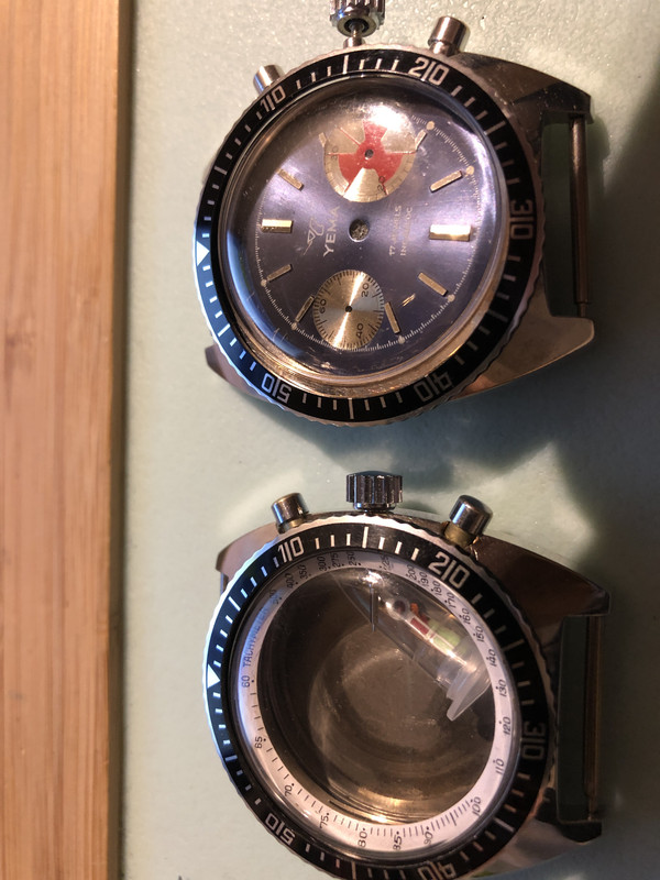

Je me pose des questions à propos de l' assemblage lunette sur carrure .
Sur les 6 boîtes neuves d' ancien stock rhodiées ou plaquées , la lunette était tenue sur la carrure par un joint torique ... sur les versions rhodiées le joint était devenu si collant que çà bloquait la lunette , j' ai donc dû éliminer ces joints mais impossible de remettre la lunette avec un joint neuf ?
Je pense donc fabriquer des ressorts en corde à piano pour revenir à un awsemblage plus conventionnel .

Ah oui, le joint pas bonne idée, ça fini toujours par fondre plus ou moins ... Si la gorge peut s'adapter à un ressort, je ferais pareil je pense.

Cà avance lentement, en repartant d' éléments non appariés à l' époque j' ai un peu de mise au point à faire .
Sur le modèle à cadran noir , en ajustage il me reste la mise à longueur de tige et la retouche des vis de poussoirs pour obtenir un fonctionnement correct du chrono . J 'ai remplacé le joint torique qui tenait la lunette par un ressort fabriqué en corde à piano inox de 0.4 mm , la lunette tient parfaitement mais tourne difficilement, il faudrait peut être du 0.3 mm .
J 'ai encore les aiguilles de la fonction chrono à trouver .
Sur le modèle à cadran bleu , la carrure présente quelques légères différences et notamment des poussoirs plus petits en diamètre ; j' ai fait le même travail sur la lunette et ajusté les poussoirs , il me manque encore le réhaut et je dois terminer un 7733 pour animer tout çà .

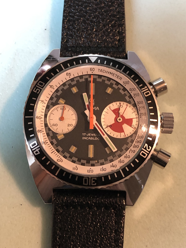

Et voilà, après recherche des bonnes aiguilles dans mes réserves et ajustages divers ce " Big Eye" première version est opérationnel .
D 'après mes recherches la référence catalogue Yema serait 93121 H .
