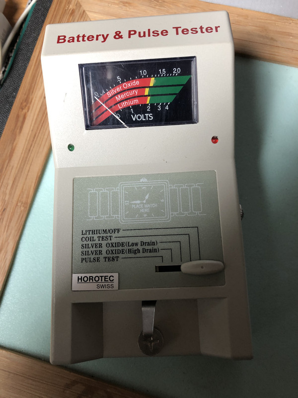

Le controleur universel permet juste de faire le test de continuité de la bobine .
Voici un modèle de testeur pour les mouvements quartz analogiques . Les suisses se contentent de coller leur étiquette sur un matériel chinois .
Tu peux regarder sur ebay " Quartz Watch Analyzer Detector Cell Battery Pulse Tester " , çà vaut dans les 25€ chez les marchands chinois avec livraison gratuite , délai de l' ordre de 3 semaines . Au moins çà permet de leur trouver un rôle plus positif que celui d' avoir contaminé la planète , à ces fichus jaunes !

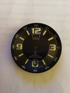

concernant ton mouvement et la date et jour ca n'a pas grand chose à voir ...
la position des fenêtres date et jour sont liées à ton cadran et ce sont les disques liés à ce cadran qui font que tu peux les lires dans les fenêtres haddock (comme le capitaine).
si tu trouve un mouvement capable de t'entrainer correctement tes disques date et jour et qui est compatible avec les pieds de ton cadran, tu es sauvé !
dans ces format tu peux même tenter un mouvement mécanique, il faudra juste penser à remonter la montre tous les soirs, à l'ancienne...
sinon, si tu lis un peu l'anglais, tu tape "miyota 1m60 swap" et si cela a déjà été fait tu devrais trouver un remplaçant avec peut être même un tuto.
reste deux ou trois "détails" à vérifier, que les aiguilles puisse se monter sur le nouveau mouvement, que le remontoir pourra s'adapter au boitier etc ...
le plus simple serait de trouver une montre doneuse d'organe pour sauver ta belle.

Re: présentation
Attention sauf exception les disques de quantièmes ne sont pas interchangeables d' un type de mouvement à l' autre . Leur lien avec le cadran est le sens d' impression des chiffres ou lettres qui est imposé par la position du guichet d' affichage .

Message par lmartin974 »
c'est ce que j’essayai, maladroitement ;-)) d'expliquer, je pense qu'il peut tenter de conserver les disques et cadran, probablement l'anneau de calage s'il trouve un mouvement compatible.
après des recherches rapides sur le site Miyota je pense que celui ci est compatible (cf les variations de cadran dans sa version 2QA)
https://miyotamovement.com/product/2105/
ya même les schéma technique pour mesurer et vérifier qu'il correspond au défunt mouvement (cf drawing)
