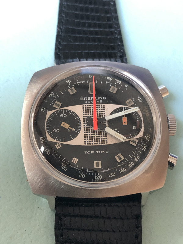

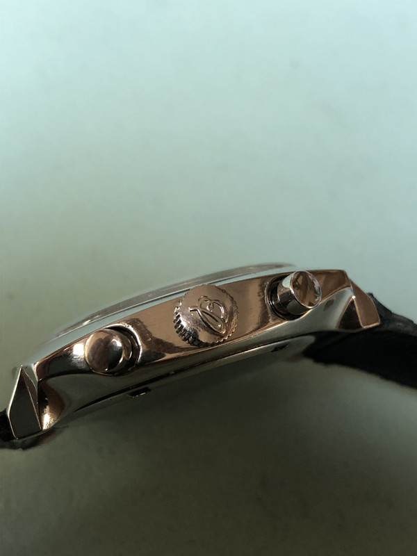

Comme promis quelques images de ce chronographe Breitling Toptime 2211 Racing , 1ere série de 1969 , équipé d' un Valjoux 7730-45' .

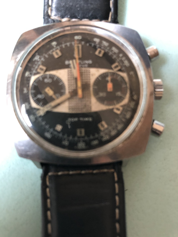

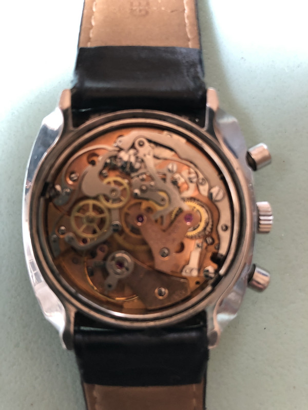

L' aspect très "patiné" de ce Toptime témoignait d' une vie agitée mais probablement ponctuée d' un changement de mouvement pour un Venus 175 qui semble à l' état neuf .

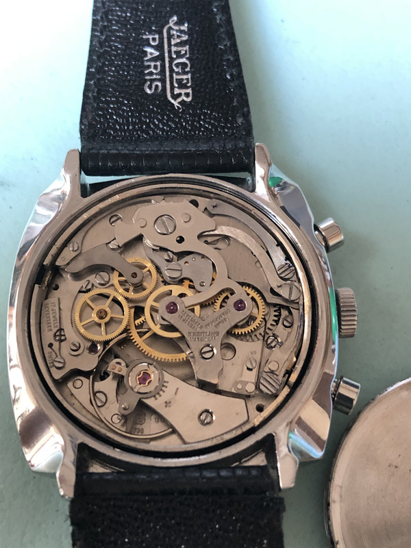

La première série était équipée d' un Valjoux 7730 , mais avec le même piétage de cadran ,certains exemplaires ont reçu le plus cher Venus 175 à roue à colonnes.
Bref, le Toptime va retrouver le Valjoux 7730 qu' il était censé avoir alors que le Venus 175 complétera un Chronomat 808 .
url=https://postimg.cc/2VDkDSK0]Image[/url]

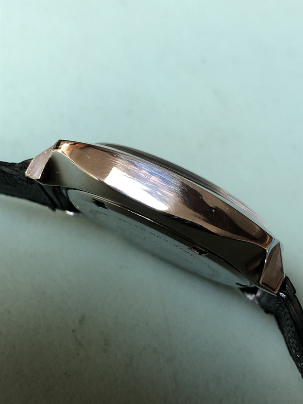

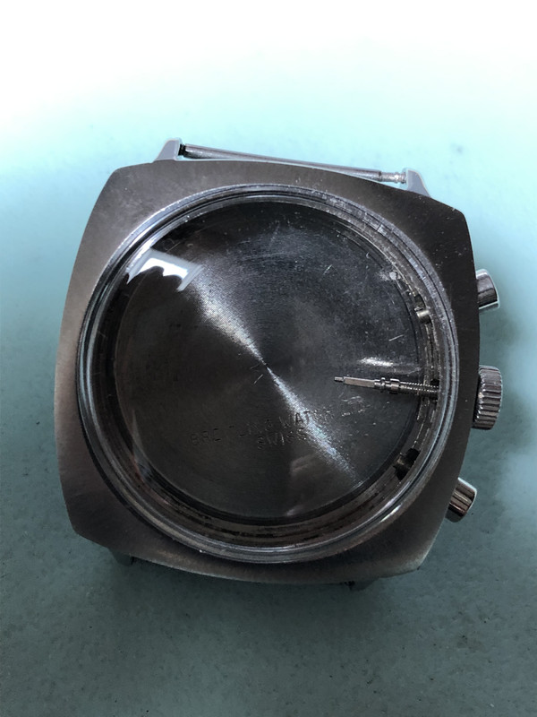

Restauration complète de la boîte = polissage complet puis nouveau soleillage , remplacement des poussoirs, du tube de couronne ...
et du verre plexi qui retrouve un cercle enjoliveur ( les Breitling à boîte carrée Multiform recevaient en effet un plexi non armé + un cercle décoratif fendu) aiguilles heures et minutes , trotteuse , le tout avec des fournitures d' origine, c 'est bien d' avoir un peu de stock!
Le Valjoux 7730 aux specs Breitling était déjà révisé , j' ai seulement eu à remplacer les pièces du compteur 30' par leurs équivalents en 45' et reprendre le réglage du saut de minutes .
Un seul point noir sans solution immédiate , le cadran très fatigué qui appelle vraiment un remplacement , ce qui laissera le temps de retrouver aussi 2 petites aiguilles .
Un bracelet d' époque pour terminer, et voilà
Et une photo de la famille Racing , le Toptime 2211 à côté de mon 2030 D , doté d' une boite plus épaisse et animé par un Valjoux 7734 .... et en condition NOS , celui ci.

Effectivement le cadran est bien patiné 😱😱😱😱

Vraiment superbe :adore:
