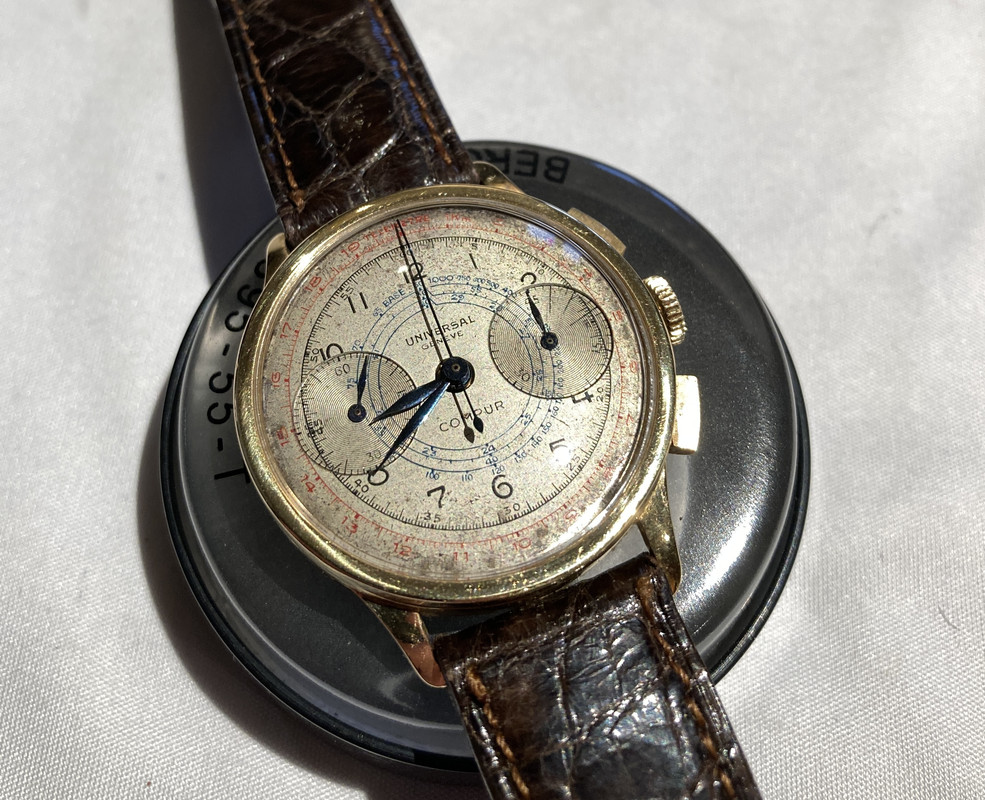

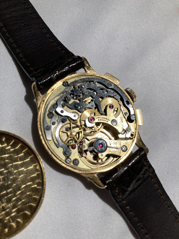

Dernière arrivée, cette petite Compur en or jaune 18k.
Boîtier 35mms

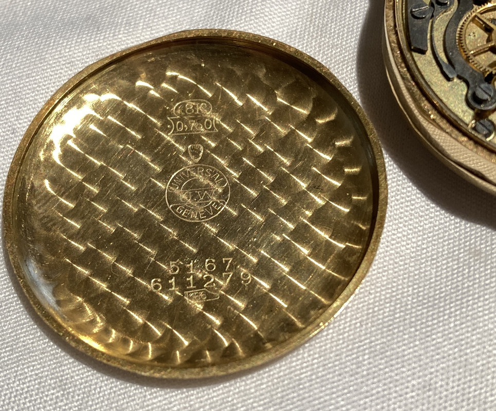

Numéro de serie 611xxx permettant de la dater de 1937-38
Mouvement 285
Signature Universal Watch
Le cadran est en relativement bon état, un peu noirci mais peu effacé.
Le boîtier est propre, lunette très légèrement déformée vers 17h
Les anses sont légèrement tordues, je ne sais pas si 1 anse de chaque coté à été rapprochée de l’autre ou écartée, j’ai un écart de vaguement 17mms
Besoin d’une bonne révision, le mouvement est assez sale.
Les poussoirs semblent « neufs », peut être bien en or massif, mais complètement branlants.
La couronne n’est pas d’origine.
Enfin une boucle évoquant le U de Universal Genève, mais signée Bulova, en plaqué or 10k, en bel état.
La Compur était le modèle avec un seul sous compteur de chrono totalisant 45 min
La compax... deux sous compteurs avec totalisation des heures.
Par la suite le terme compax désignera tous les modèles avec 1, 2 ou 3 sous compteurs, nombre précisé par le préfixe mono/bi/tri -compax.
La seconde permanente n’est j’amais comptabilisée.
Par ex, une Speedmaster Pro serait une compax ou une bi compax.
Si quelqu’un connaît avec certitude l’écartement des anses, je suis preneur.
Il faudra que je les fasse redresser.
Ensuite, il me faut une couronne d’origine (si elle était signée?) et une boucle en 14 ou 16 signée, la aussi après avoir trouvé la taille d’origine, en admettant aussi qu’elle fut signée à cette date.

Jolie pièce classique , avec une belle patine de cadran ...
A ma connaissance:
- l' entrecornes de 17 mm serait correct
- les poussoirs sont " goldfilled " c 'est à dire recouverts d' un placage épais appliqué mécaniquement sur une base en maillechort
- la couronne est spécifique et non signée .... à titre indicatif on peut considérer chez UG que poussoirs plats = couronne non signée et poussoirs ronds = couronne signée
- la boucle est neutre , le U majuscule étant apparu dans les années 50.
En principe les montres proposées par les maisons de vente sont révisées, mais sur photo, on voit que les pièces du chrono sont un peu oxydées .... une révision fonctionnelle n' étant pas une restauration . Les poussoirs branlants, c 'est le plus souvent dû à l' usure de la carrure qui crée un jeu vertical . Le poussoir lui même est fixé à un plongeur qui " rentre" dans le mouvement chez UG .
C 'est effectivement UG qui a initié la désignation Compax .

Concernant les poussoirs, celui de 4h surtout, ils ressortent beaucoup avec un jeu a la fois lateral et en profondeur.
Sur le catalogue de vente il était spécifié qu'une révision est nécessaire.
Messages : 1690
Re: Universal Geneve Compur
Ce poussoir à 4 h ne semble pas homogène avec la montre , et comme les pièces d' origine sont très difficiles à trouver , probable qu' il ait été remplacé par un poussoir approchant . Il m' en reste peut être un d' origine , je regarderai .
Messages : 1148
Si tu avais ce serait top!
Malheureusement, mais ca ne se voit pas sur la photo, les deux sont identiques et ont très probablement été changés, donc il en faudrait deux😬

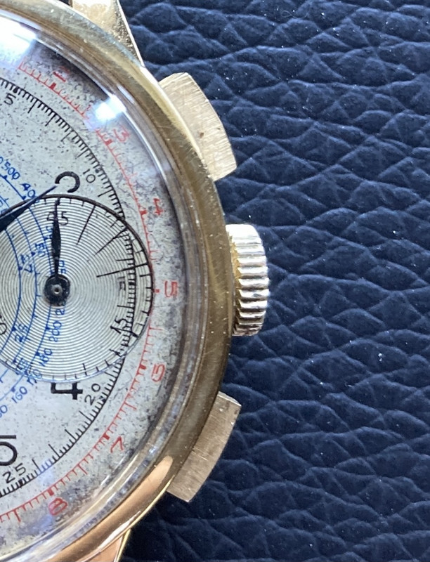

Voici un agrandissement...
C’est étrange, on dirait que le matériel des poussoirs est « brut », pas lisse comme un plaquage, comme s’ils avaient été taillés dans un bloc d’or sans être ensuite polis.
Messages : 1690
Ce n' est pas de l' or massif car l' or est trop mou pour obtenir un trou taraudé assez solide . Le " noyau" du poussoir est en maillechort et reçoit un revêtement laminé , d' où l 'aspect assez lisse en bout et comme brossé sur les côtés .

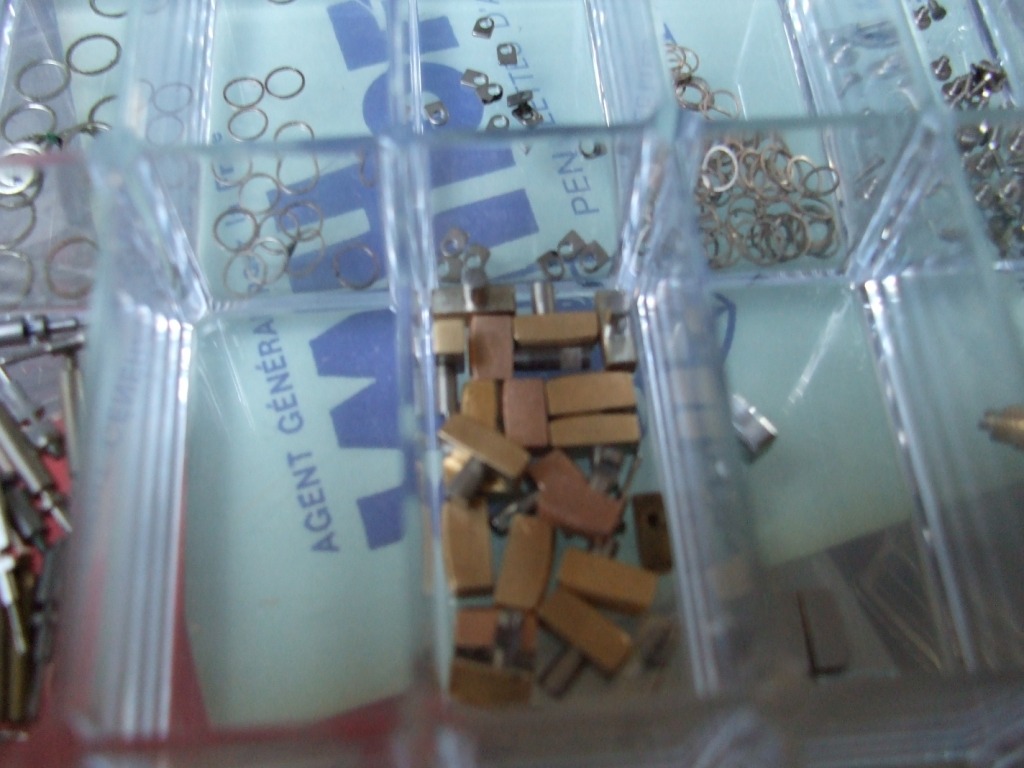

Une photo de poussoirs UG281 à 481 pour illustrer, ils font 5 mm alors que les poussoirs UG285 font 6mm de long mais la constitution est identique , même en finition acier . Seuls les poussoirs chromés recevaient un placage électrolytique .
En revanche ce qui me fait suspecter des poussoirs de remplacement non d' origine , ce sont les arêtes vives . Voici une - mauvaise - photo sur laquelle on voit quelques poussoirs 285 , ce sont les plus longs en or jaune et ils n' ont pas d' arêtes vives , plutôt des chanfreins sur le pourtour ... et il y a 2 hauteurs différentes pour celui à 2h et celui à 4h .
Malheureusement il ne me reste plus aucun poussoir 285 de ce stock venant du SAV France d' UG France , tout est reparti aux 4 coins du monde . Il ne me reste plus que quelques poussoirs UG281 à 481 et de la fourniture pour cette même famille de mouvements. J ' avais cédé les fournitures de la famille 285 ) un spécialiste allemand avec qui j' étais en contact depuis 2010 et qui m' avait restauré mon Tri-Compax en 2014
Le site dont on lit l' adresse sur la photo n' est plus actif depuis 2019 , Oliver s 'était lancé dans le négoce sur un segment assez étroit - les chronos à phases de lune comme UG Tri-Compax - et il a dû rencontrer des difficultés dans son business. Je l' ai retrouvé récemment via ebay, son pseudo uhrenlord est resté inchangé .
