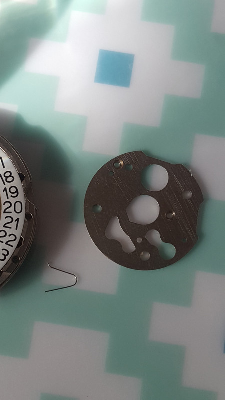

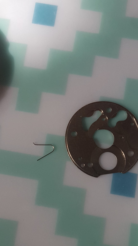

Bonjours a tous. Tout est dans le titre. Je suppose qu'il vient en contact avec la bascule de date mais je ne sais pas comment le positionner. Si quelqu'un avait une photo avec ce ressort en place se serait parfait.
Je ne vois pas "d'empreinte" pour le placer . Peut être va-t-il directement sur le pont ?
Par avance, merci de vos lumières. Cordialement, Cyril

Ah, ce fameux ressort des FE-140 ...... Je crois qu'on s'est tous cassés les dents dessus :mrgreen:
Effectivement, il permet de "pousser" le cliquet de date. Pour cela, il faut d'abord placer le pont de quantième et tu peux ensuite mette le ressort en l'enfilant dans le trou de la forme d'une courge butternut ....

La partie avec la "pliure" va contre le sautoir.

Merci de votre réponse. Ressort remis en place du 1er coup, grâce a vous. :super2: Vous m'avez évité des heures de galère. %)
