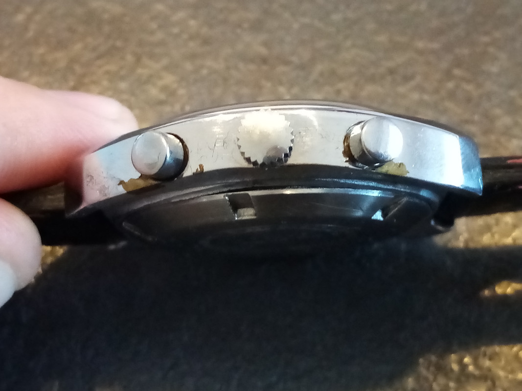

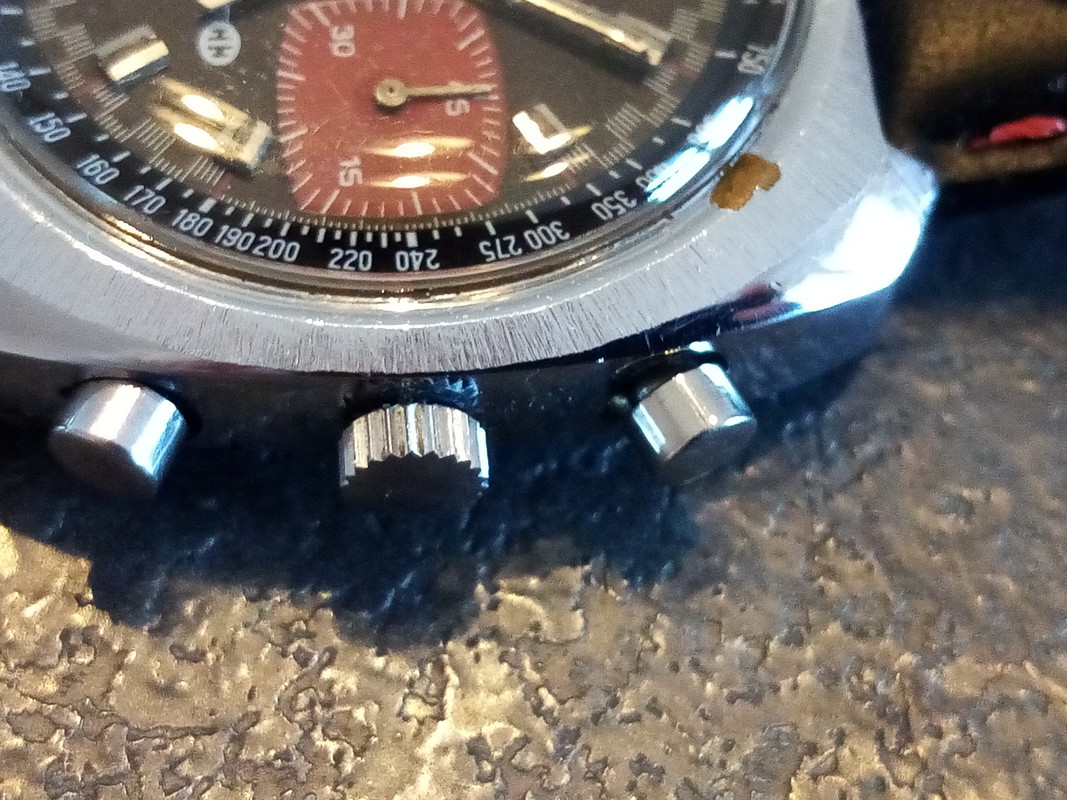

La carrure dont le soleillage semble retouché à la lime a été replaquée avec un chrome qui pèle , le fond est rayé et le verre plexi est trop bas .
Les poussoirs ont été remplacés par des pièces approchantes, et le tube de boîte a été arasé pour laisser passer une couronne trop petite .

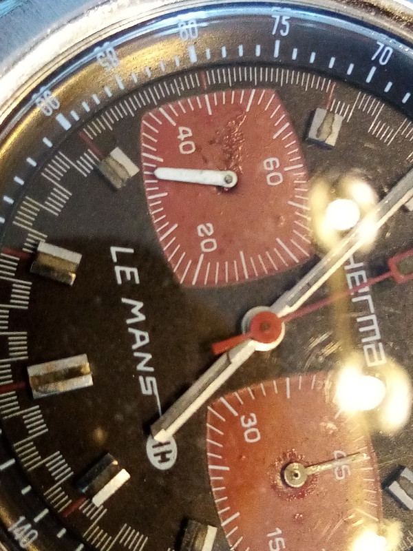

La peinture rouge des sous compteurs du cadran s' est abimée à cause du huilage excessif d' un Valjoux 7733 fatigué dont le chrono ne fonctionne pas et pour finir , les aiguilles sont fantaisistes .

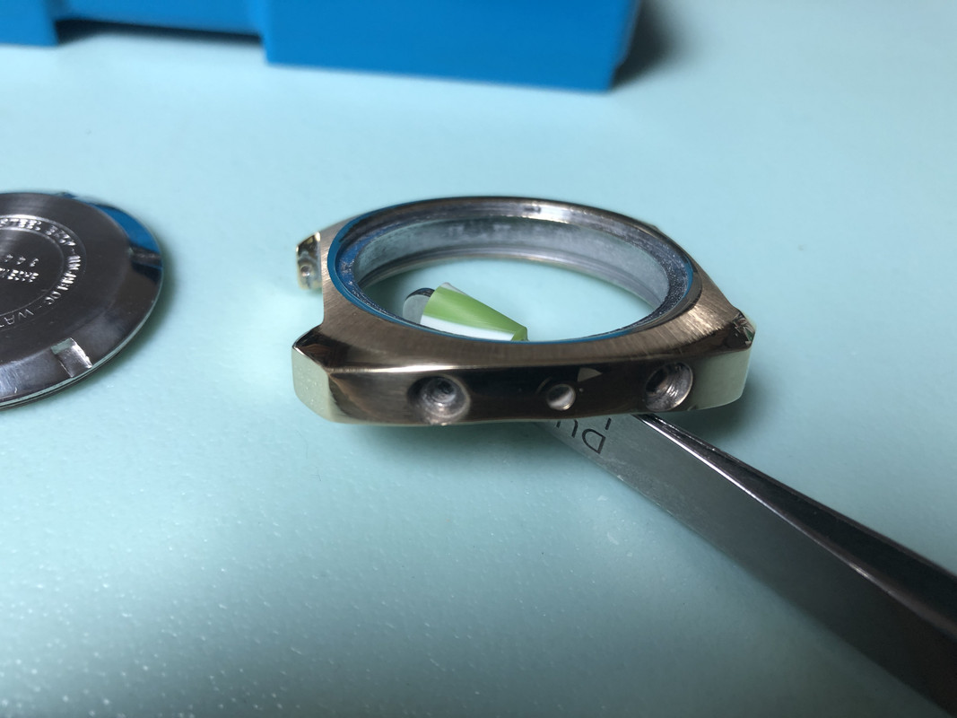

Après démontage complet, j ' ai commencé par éplucher un maximum de chrome appliqué sur une sous couche de cuivre probablement oxydée , puis continuer au cabron avant polissage , nouveau soleillage et polissage final puis rhodiage .
Il a fallu descendre pas mal de matière à cause de la profondeur du soleillage à la lime, si bien que le nouveau soleillage machine prenait trop large par rapport à l' entrecornes . Pas d' autre solution que de retoucher à la polisseuse , en l' air , pour aligner les bords du soleillage sur l' entrecornes . Le résultat est, sinon aussi net aux arêtes qu' à l' origine , disons très honorable en considérant la base de départ.... et après montage d' un tube de boîte, poussoirs et couronne NOS, plexi de hauteur correcte , on a déjà une idée du rendu final .

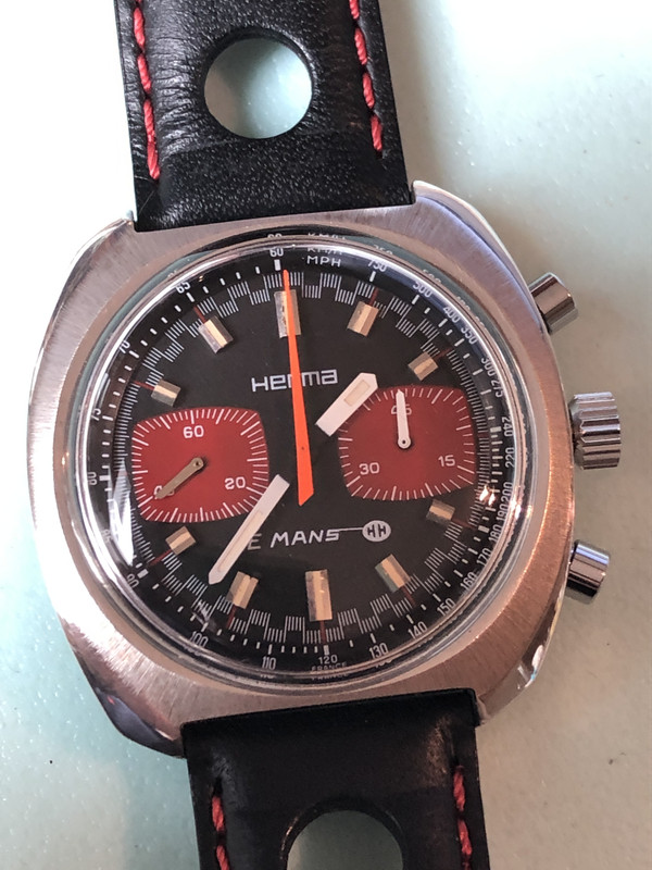

Avec un cadran et des aiguilles NOS, ce Herma LeMans qui revient de loin a enfin retrouvé sa superbe.
