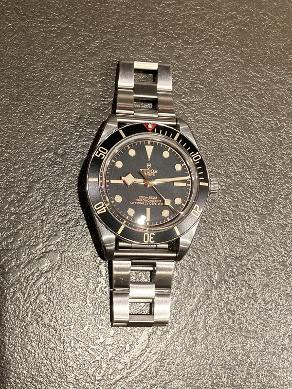

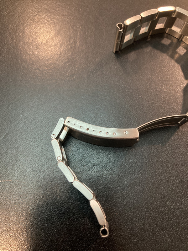

Packaging tout a fait valorisant.
Fourni avec un tournevis pour les maillons et des pompes.
Le tournevis ne sert a rien, trop fragile et lame étroite, les vis sont toujours serrées par Hulk, défaut signalé sur les forums ricains avec doute sur présence freinfilet, démentie par Forstner.
Du coup j'attend ce soir pour prendre un tournevis avec une lame de la largeur exacte de la vis et serrage du bracelet dans un étau pour pouvoir mettre de l'appui sur la lame et pas foirer la vis.
La finition est bonne, dommage qu'il n'y ait pas un polissage de la tranche des maillons.
Sans être grossier, le brossé manque éventuellement de finesse mais est parfaitement régulier.
Il est cependant réalisé sans égard pour les arrêtes des maillons qui sont un peu moins vives qu'elle ne devraient.
On est pas au niveau de la finition d'un bracelet Rolex... mais on est aussi au 10eme du prix!
La boucle est du même acabit, avec quelques irrégularités sur l'arrête en arche, mais rien de dramatique.
Elle fait moins "grosse" que sur les photos du site au regard du bracelet.
La déployante est brossée aussi, fait épaisse (à cause du brossage?).
L'ensemble ferme bien.
Il y a cependant pas mal de jeu entre les différents éléments, mais la aussi rien de dramatique, à voir avec l'usure... mais on est sur un bracelet a 125 euros livré au final!
Les endlinks sont en tôle pliée et non en acier massif percé, mais la tôle est épaisse et ne risque ni de s'écraser ni de se déformer.
L'ensemble fait solide, et est très correctement réalisé.
Au total un excellent rapport qualité prix.
Reste à réussir à dévisser les vis sans les abimer... :mrgreen:

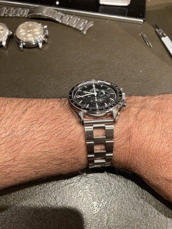

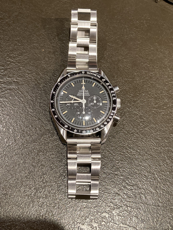

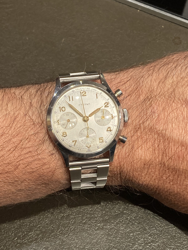

D'autres photos vont suivre, avec essai sur speed 42, bb58, datejust 36.

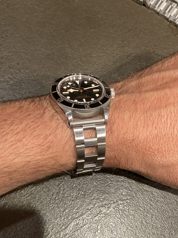

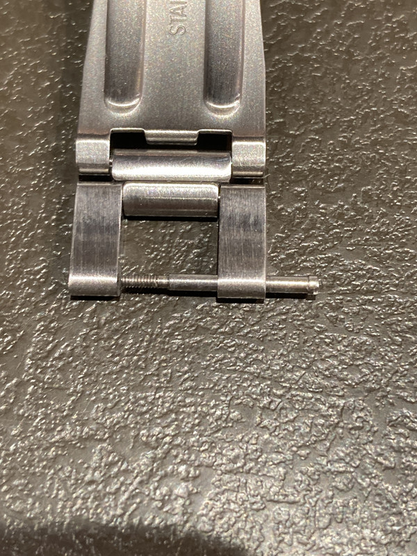

Bien calé dans un étau avec le bon tournevis, ça sort tout seul.
Le pas de vis est très long, impossible de perdre une vis « par inadvertance »

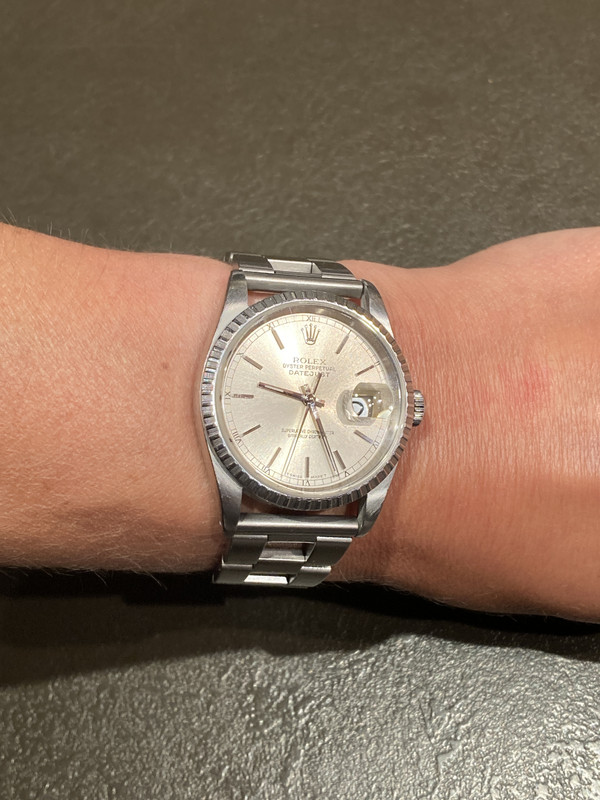

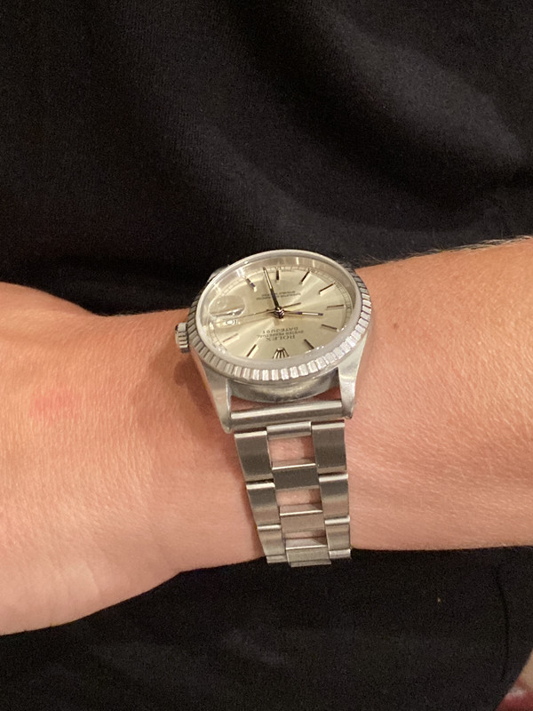

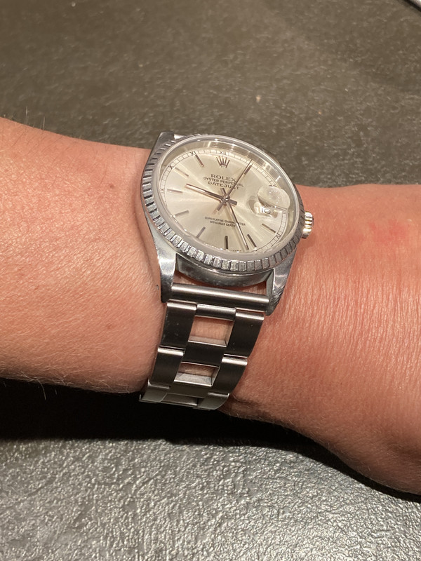

Je m’arrête la pour le moment je sens que ça commence à grogner, et ma femme a décidé que le ladder allait très bien sur sa DJ… et donc sur elle.
Quoique….

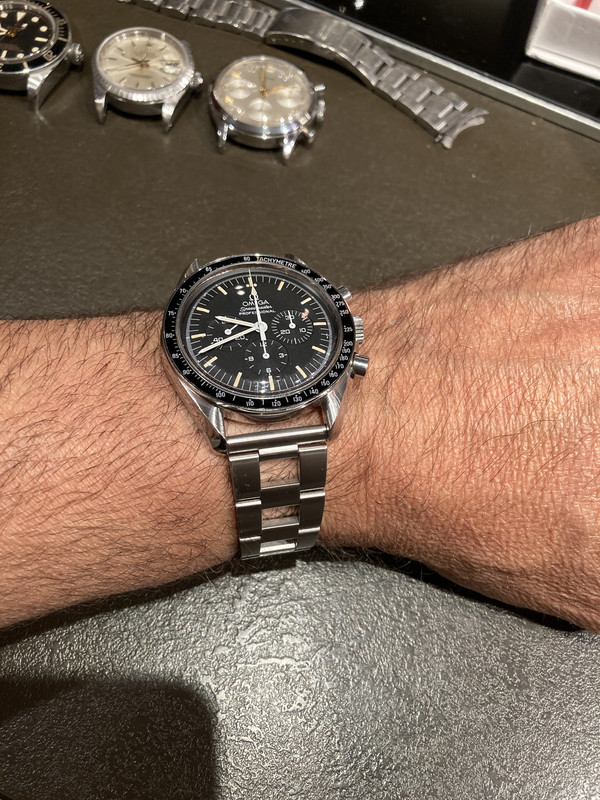

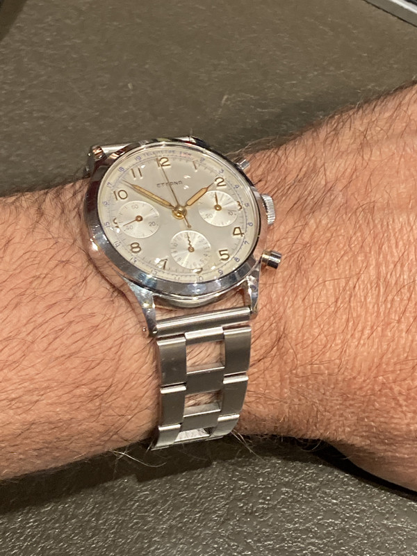

Avec une « grosse » de 42 ça fait un peu « light » côté bracelet…
