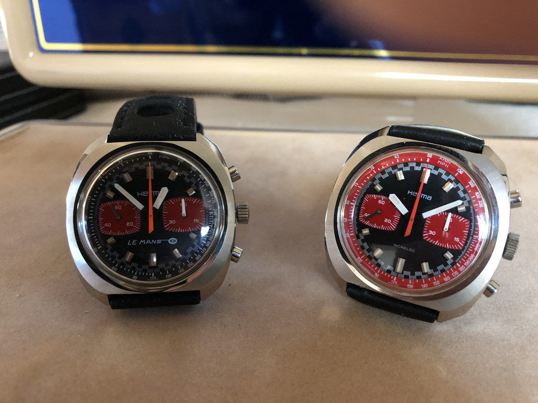

7 variantes de couleurs pour la gamme principale LeMans sont réunies sur cette photo
Les 4 plus courantes sont celles du catalogue Herma LeMans .
Le cadran noir compteurs or , toujours avec index or pâle, se rencontre à la fois en boite rhodiée et plaquée or .
Le cadran champagne compteurs blanc courant en Lov GrandPrix est très rare en Herma LeMans, avec 2 variantes connues, lettrage blanc comme sur Lov GrandPrix, ou lettrage noir .
Le cadran blanc argent compteurs bleu Gauloises correspond probablement à un prototype non suivi de série de Herma LeMans . On retrouve ce cadran , avec la petite mention FRANCE entre 5 et 6h , sur les cadrans LeJour LeMans .
Chez Lov, on trouve surtout le bleu compteurs blanc, le champagne compteurs blanc, le noir compteurs or.
Pour le cadran gris anthracite compteurs blanc Lov GrandPrix , je n' ai jamais rencontré l' équivalent chez Herma .
Le cadran noir compteurs rouge ne semble pas avoir été retenu sur la gamme Lov .
Je possède toutefois un chronographe qui associe la boite avec lunette tournante noire du Herma Calypso chrono / Lov Aquasport avec un cadran noir compteurs rouge marqué Lov en haut et Incabloc en bas .
Pour les versions avec date ( Valjoux 7734), les cadrans blanc argent compteurs noir et bleu nuit compteurs blanc sont les plus courantes . Le noir compteurs rouge est assez rare . Les autres combinaisons ont peut être existé mais je ne les ai pas encore rencontrées , sauf chez LeJour où le blanc doré compteurs noir et le blanc argent compteurs bleu Gauloises semblent courants. La mention LeMans y est remplacée par Incabloc , et le France entre 5 et 6h n' est pas repris, puisqu' il figure sur le réhaut.

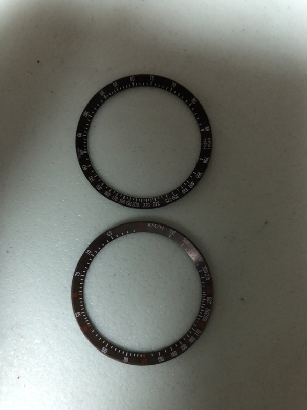

Comme le montrent les photos en début de post, les réhauts des productions initiales ont un marquage KM/H en grosses lettres à 12h - parfois MILES sur les LeJour - et ensuite KM/H et MPH superposés en petites lettres à 12h et FRANCE en petites lettres à 6h .
La couleur du réhaut d' une boite rhodiée ou inox varie selon celle du cadran - noir mat ou brillant, gris anthracite , bleu foncé - et l' échelle tachymétrique est imprimée en blanc.
Quant au noir avec l' échelle tachymétrique jaune pâle , difficile de déterminer s' il s' agit d' un virage de la couleur blanche ou d' un remplacement par le surplus de réhauts pour boite plaquée qui restait disponible ?
Avec une boîte plaquée le réhaut est noir avec échelle tachymétrique imprimé en jaune - le noir pouvant être mat ou brillant . Il semble que sur les réhauts noir brillant , la couleur jaune plus accentuée soit obtenue gràce à un vernis teinté , également utilisé pour donner un reflet doré et des chiffres jaune aux cadrans panda .
Réhaut noir avec cadran noir/rouge, noir /or , panda ou blanc doré/noir
Réhaut gris anthracite parfois avec cadran panda des premières productions
Réhaut bleu nuit avec cadran bleu nuit/ blanc , blanc argent/ bleu et parfois avec cadran panda
Avec une boite inox, le réhaut est le plus souvent noir avec échelle blanche , ou plus rarement rouge avec échelle blanche en association avec le cadran noir/rouge .
Quelques autres variantes confidentielles existent , blanc argent avec échelle noire et bleu moyen avec échelle blanche chez LeJour, et or avec échelle noire .
Enfin , j' ai vu 2 exemplaires avec les chiffres 60-80-90-120-240 surchargés en rouge foncé sur une échelle blanche , les deux en variante KMH, l' un bleu foncé associé au cadran bleu nuit et l' autre gris anthracite associé au cadran panda. La photo qui suit permet de visualiser les différences entre un réhaut KMH/MPH le plus courant " et une version avec chiffres rouge foncé.
Image.
Remarquons au passage l' absurdité de graduations de l' échelle communes à KM/H et MPH , alors que 1 mile = 1,609 km !
