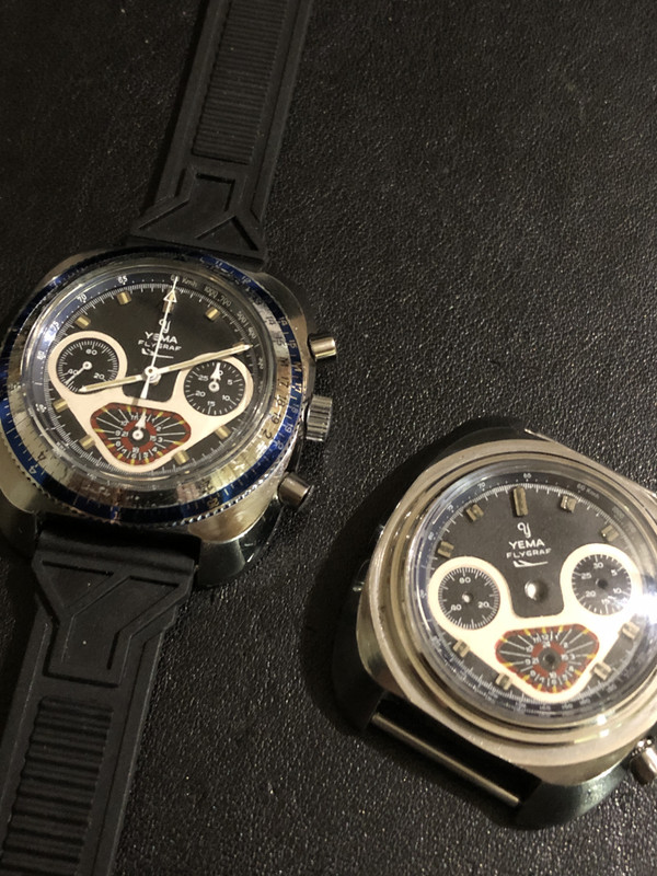

Depuis l' an dernier j' avais dans une " boite projet" plusieurs composants NOS de Flygraf qui attendaient le boitier correspondant : un 7736 NOS et révisé , un cadran et une lunette tournante . Lorsqu' un boîtier en bon état a été proposé sur ebay la semaine passée, j' ai eu la chance de tomber dessus le premier .... et l' ayant juste reçu, je me suis empressé de le nettoyer et de le compléter avec mes composants .
Il faudra ajuster le poussoir de start / stop ,et lui trouver la bonne couronne et le jeu d' aiguilles que je devrais avoir en stock....
En revanche, il me manque la partie fixe de la lunette , qui vient entre le verre plexi et la lunette tournante bleue .
A suivre...

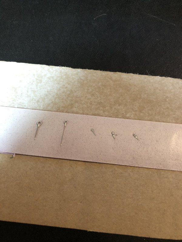

Voici un projet commencé il y a un an et qui n' a pas avancé autant qu' escompté ...
Ajuster une couronne conforme et poussoirs n' a pas pris bien longtemps , en revanche je n' avais pas les bonnes aiguilles en stock . J' en ai
retrouvé 5 sur les 6 , celle de petite seconde permanente avec un long canon manque toujours , comme la partie fixe de la lunette .

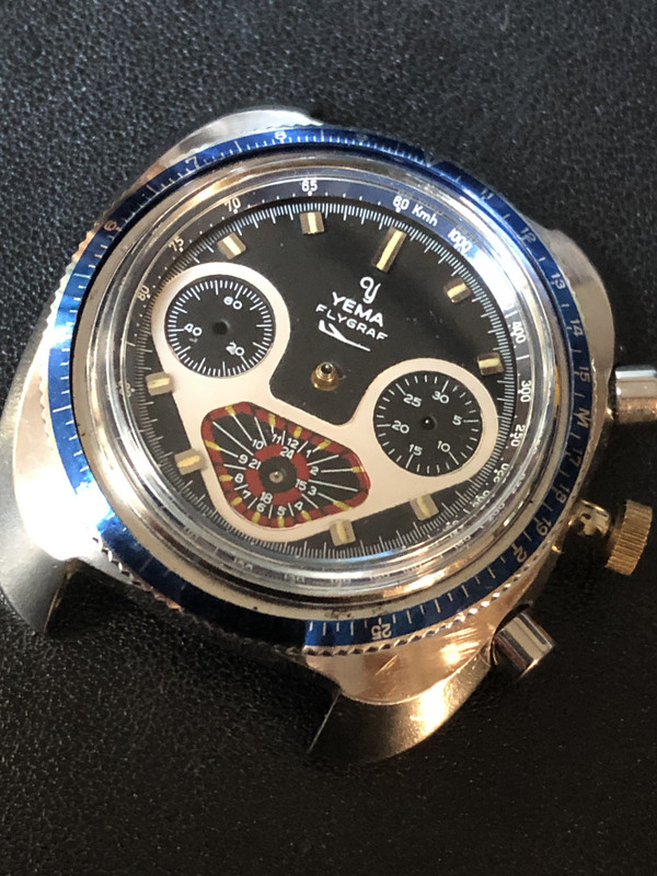

Comme je ne parvenais pas à trouver une aiguille de petite seconde blanche à long canon, j' ai peint une aiguille noire ...
Il ne manque plus que la partie fixe couleur alu de la lunette règle à calcul pour terminer ce projet .

Reçu ce midi un lot de pièces pour Flygraf, dont un jeu d' aiguilles d' origine à restaurer . Décapage à l' acétone, et peinture blanche ....
puis regarrnissage des aiguilles heures et minutes avec une préparation destinée à remplacer le luminova , en faisant matcher la couleur avec celle des index du cadran .

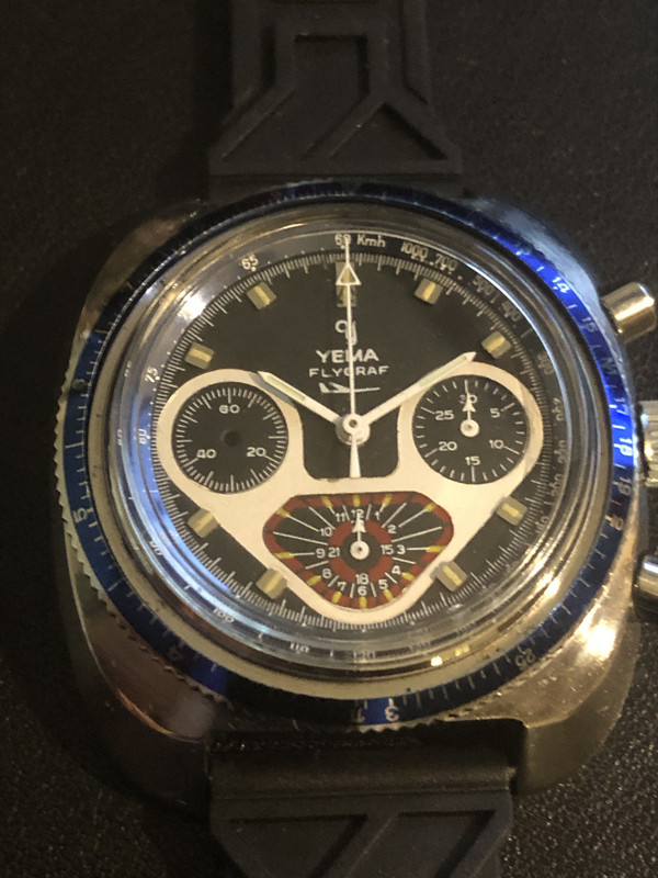

Après pose des aiguilles et de l' anneau fixe de lunette - hélas pas en état neuf - voici le résultat final
et avec les pièces en double , j' ai soit de quoi faire un second Flygraf , soit de quoi échanger contre d' autres pièces Yema

Peinture auto en bombe, avec les aiguilles tenues sur un adhésif
