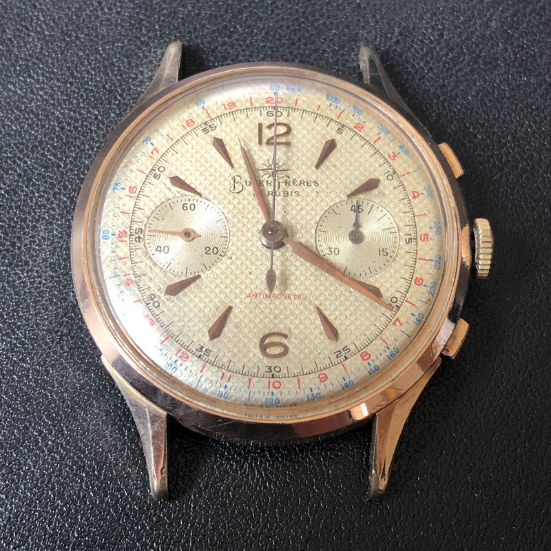

Ce matin j' ai effectué une grande révision de ce chronographe suisse de marque Büser Frères , animé par un Venus 175 , calibre chronographe à roue à colonnes .
Cet exemplaire était décrit par son vendeur ebay " pour pièces" à cause d' un mouvement prenant beaucoup de retard et d' un sautoir de compteur minutes cassé .
Fabrication soignée, avec une boîte en 3 parties , carrure et lunette plaqué or 3N 20 microns et fond inox , poussoirs plats Cadran texturé à triple échelle avec 12, 6 et index dorés appliqués, sous cadrans en creux , aiguilles assorties de forme glaive .
N° de série 802751 frappé sur le fond , mais en l' absence d' infos précises sur la marque , il est difficile de le dater avec précision . Je dirais entre 1955 et 1960 . J 'ai relevé sous le cadran une inscription 181061 gravée à la pointe, il pourrait s' agir d' une date d' assemblage ? Par ailleurs une trace de révision datée 6-66 à l' intérieur du fond .
Le calibre Venus 175 à compteur 45 minutes se présente en finition cuivre comme chez Breitling , pratiquement sans traces d' oxydation sur les pièces en acier .
Ce mouvement apparait très propre et sa révision ne pose pas de problème particulier . Le ressort de barillet fatigué et le sautoir de compteur minutes cassé sont remplacés par des pièces neuves prélevées dans mes boites de fournitures .
