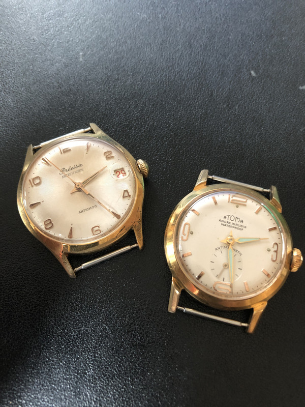

Entre 2 révisions de chronographes à roue à colonnes, je suis tombé sur ces 2 montres toutes simples qui dormaient au fond d' une boite d' outillages , et comme au final je ne travaille presque jamais sur ce type de mouvement basique , je les ai révisées , histoire de révoir un peu les fondamentaux .
Les 2 sont jurassiennes , boîte en plaqué or , remontage manuel , marque inconnue .
La première est de marque Precisa, Ancre 17 rubis, antichoc , diamètre 33.5 mm hors couronne , fond vissé . Calibre Jeambrun 26 DC , 11 1/2"' avec seconde centrale et quantième . Joli cadran soleillé .
Nettoyage général de la boîte, repolissage du verre plexi à loupe , révision du mouvement avec ressort de barillet neuf prélevé dans mon stock Jeambrun 23 -26 -PS31, pas d' achat de fournitures . J ' oubliais, au remontage la vis de rochet a cassé dans l' arbre de barillet , donc remplacement des 2 pièces sur stock ...eh oui, même quand c' est simple, on n' est jamais à l' abri d' une surprise .

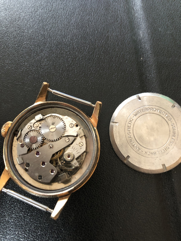

La seconde est de marque Atoma, Ancre 15 rubis, Waterproof, Antimagnetic , diamètre 32.5 mm hors couronne , fond vissé . Calibre Cupillard 233D, 10 1/2"' avec seconde déportée .
Pour celle ci j' ai dû dépenser 15€ pour le plexi et le ressort de barillet , et un peu plus de temps pour la révision faite en 2 fois , le temps de recevoir le ressort . Nettoyage général de la boîte, remplacement du verre plexi et de la couronne , révision du mouvement avec remplacement en neuf du ressort de barillet , de la chaussée et pour finir, des aiguilles dont j' ai retrouvé dans mes boites le modèle exact en neuf .
