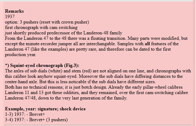

Il est vraisemblablement antérieur à la Seconde Guerre Mondiale , puisqu' il emboite un calibre Landeron 47 , historiquement le premier calibre avec chronographe à came . Selon Ranfft, ce calibre lancé en 1937 n' a été produit que très brièvement avant d' être remplacé par le Landeron 48 , produit de 1937 à 1970 . Le système de chronographe à 3 poussoirs breveté la même année , n' a pas été repris sur le L48 .
Comme le souligne Ranfft, l' entraxe entre petite seconde et trotteuse centrale est de 8.00mm alors que celui entre trotteuse centrale et compteur minutes est de 7.55mm .
