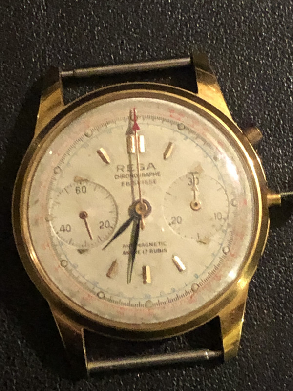

Un dernier pour 2022! Et même pas terminé, il me reste à trouver les bonnes têtes de poussoirs dans mon stock et poser une couronne neuve avec mise à longueur de la tige .
Assemblage jurassien autour d' un Landeron 48 sans incablocs ,la marque REGA renvoie à cette région, je l' avais retrouvée dans l' Annuaire Horloger du Doubs .
J ' avais révisé le mouvement la semaine passée, aujourd'hui j' ai reposé cadran et aiguilles - pas certain que les aiguilles en acier bleui soient d' origine ?
La boîte plaqué or de diamètre 36 mm trop fatiguée est remplacée par une neuve d' ancien stock absolument identique , l' avantage des assemblages à partir de pièces génériques .
Manque de chance, il me manque les têtes de poussoirs, il faut que je cherche mieux dans mes réserves .... et aussi une couronne .
Une fois terminé, celui ci sera prêt pour rejoindre une autre maison, je ne vais pas garder tous les Landeron rhabillés cette semaine !
