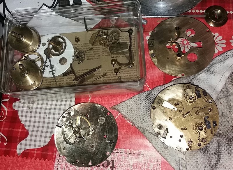

Je n'ai pas détaillé, j'ai celle ci ou tout est et à plat !!! c'est un mouvement de Paris , avec un echapement différent , c'est assez simple ..

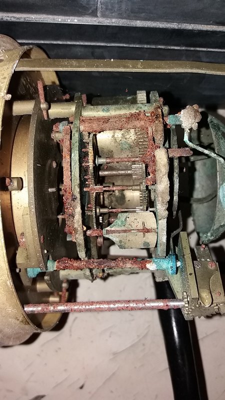

A la reception!!
Démonté ;

orator a écrit : ↑19 avr. 2023, 23:57:38
A la reception!!
La vache
Re: Pendule de cheminée Broco & mercure
elle a séjourné dans l'eau ou quoi ??
joli travail en tout cas, bravo, j'aime bien :)

le avant / après est impressionnant !
Ah oui, c'est clair, elle était dans un salle état .... Joli boulot :super:
Tu as utilisé quoi pour le nettoyage ?

La partie nettoyage; démontage en douceur , puis j'ai gratté ,gratté, puis papier 1000, et dremel avec pate à polir , je n'ai pas de matériel horloger !!!
Mais pour cette grosse mécanique du temps et de la patience suffisent !!!! ( elle doit fonctionner car je n'ai plus eu de nouvelles !!!

PS, le plus délicat , au remontage , c'est de repositionner précisément le roues du train de sonnerie, roue de délais , d'arret, à chevilles, et le chaperon , sinon c'est redémontage , tout ce déboite, sonnerie et heures !!!!!
