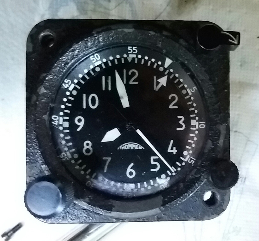

Bonjour ,

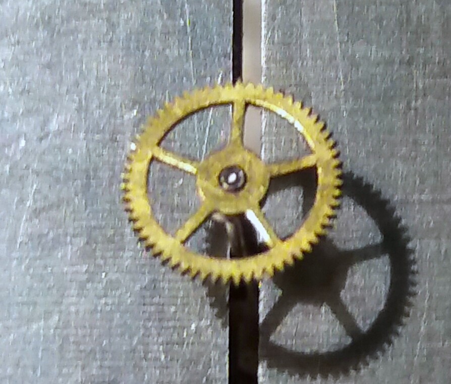

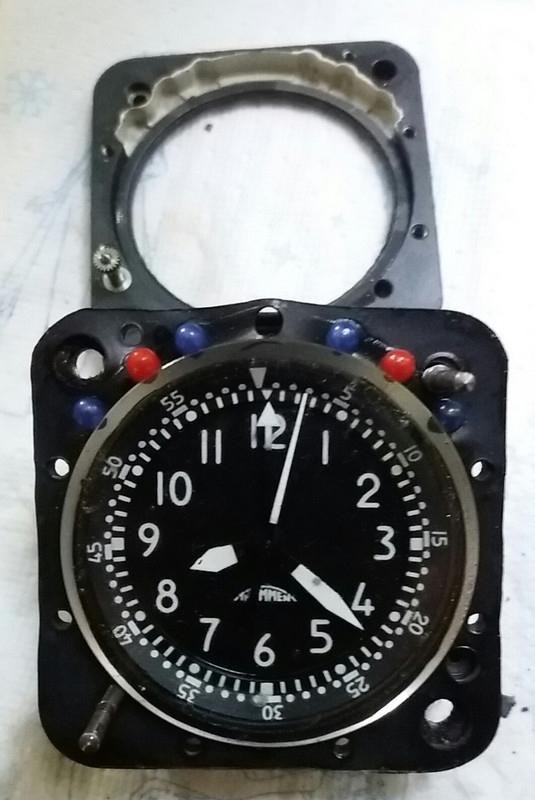

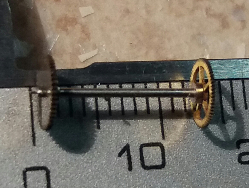

Je cherche la bonne adresse!! sur un pignon oscillant de montre de bord Thommen un pivot a rouillé, desagrégé ...pivot d'un diametre de 0.17 mm comment faire ? par qui ?? ou ??? :cry2:
Toute la partie horloge fonctionne , seule la liaison par le pignon oscillant ne permet plus de faire fonctionner le chrono.
(Auriez vous une épave de Thommen B18)
Voici l'objet de mes tourments
:beer: :beer:

Il faudrait quelqu'un équipé d'un tour pour te refaire le pignon ...
Re: pivot cassé
Vu la taille respectable du mobile, il est peut être envisageable de réparer en perçant l' axe en bout pour y replanter un pivot

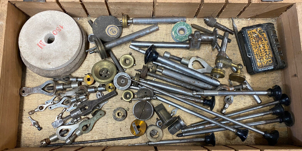

Bonsoir à vous ,

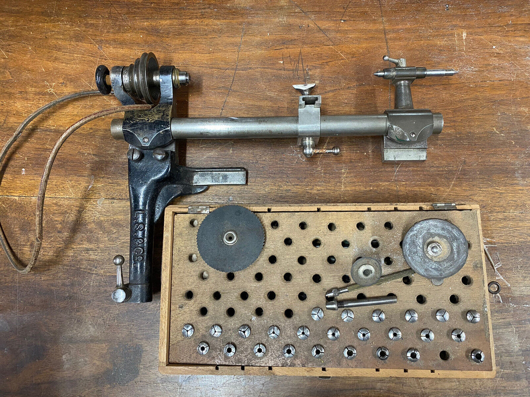

Question , avec cette chose , est il possible de replanter un pivot ??????

Il va manquer de l'outillage mais c'est un bon début. :super:

Ton site est sympa , je n'ai pas trouvé partie dédiée au replantage de pivot et du coup l'outillage pour ce faire ....
(en fait tout l'outillage de ce tour n'est en entier sur cette photo.)
Re: pivot cassé
Ce tour incomplet - à commencer par le moteur- ne te permettra pas de faire le travail .
Il s' agit de mettre l' axe en rotation pour pouvoir en percer l' extrémité avant de rapporter un nouveau pivot
1e question = comment prendre la pièce? il faut s' assurer que l' on pourra séparer la roue dentées de l' axe , à l' opposé de l' extrémité à réparer afin de prendre cet axe dans la pince de diamètre correspondant , ou dans un mandrin
2e question = comment percer l' extrémité à réparer ?
Il faut disposer d' une contre poupée avec un mandrin permettant de serrer un foret et un système permettant son avance manuelle .
Le nouveau pivot peut etre tout simplement constitué d' un petit tronçon de corde à piano de diamètre approprié juste chassé dans le trou foré à l' extrémité de l' axe .

Merci du conseil , peut tu mettre des photos de ce qu'il faut effectivement pour faire ce travail !
En fait il y a encore tout ce bazar dans le lot , pour le prix demandé qui n'est pas tres élevé , de toute maniere je ne doute pas qu'il va falloir compléter ...
Je l'achète ??? :grat: :grat:

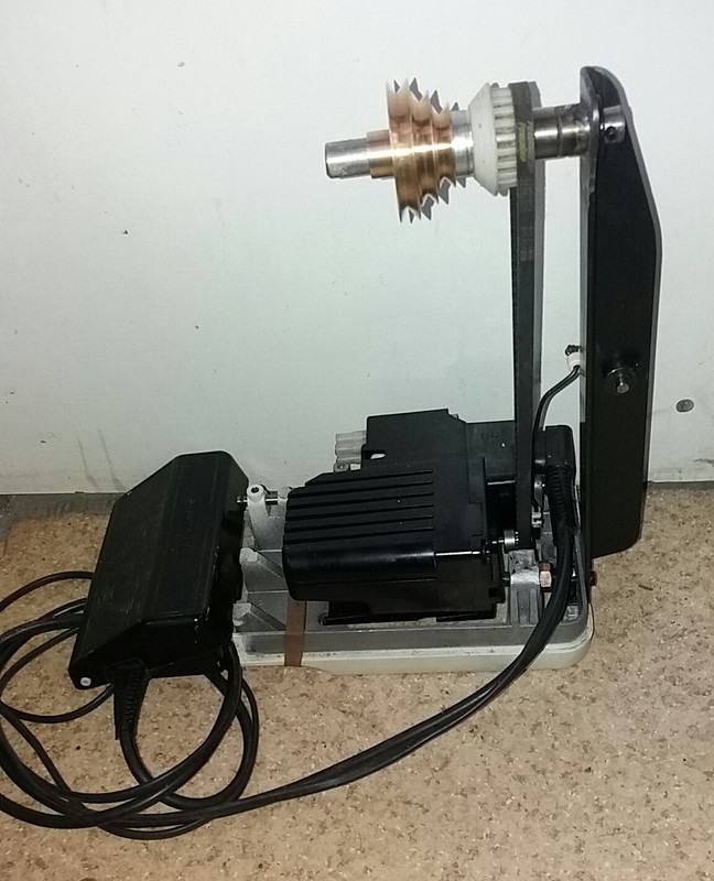

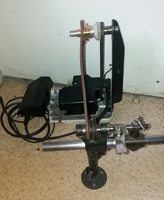

J'ai récupéré le tours, (pas cher !!!) completé avec quelques outils trouvé lors du rassemblement de St Germain Mt d'Or, et fabrication maison à partir d'une machine à coudre du moteur( avec variateur et de deux vitesses ) fabrication de transmission avec une poulie en bronze à trois étages comme celle du tour, d'une platine pour fixer le tour sur l'établis , j'ai galéré pour trouver des forêts que j'ai commandé chez ali expres .... à voir ????
L'ensemble de la liaison moteur /tour avec sa platine de fixation
montage de la transmission
Moteur, variateur , inter 3 positions, stop, 1er vitesse, 2em vitesse
