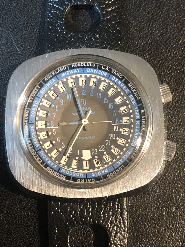

On démarre par l' achat sur ebay d' une boite avec cadran nos de Yema Worldgraf . Il manque le fond , une couronne, le mouvement et les aiguilles .
Le mouvement est un FE4611 modifié pour afficher 24 heures sur un tour de cadran .
Première étape, compléter la base avec des fournitures disponibles dans mon stock .... avec la 2e couronne et un bracelet Tropic Sport conforme à ce que Yema proposait, çà ressemble déjà plus à une montre ... et une donneuse sans marque m' a fourni un fond compatible, en attendant d' en trouver un 100% conforme.
La principale difficulté tient au mouvement, spécifique à cette montre . C 'est donc un FE4611 modifié pour tourner sur 24h , ce qui signifie que la roue de minuterie et la roue des heures sont spéciales , afin que cette dernière tourne 2 fois moins vite . Par ailleurs, compte tenu du cadran épais et en forme de cuvette, la chaussée et le mobile de seconde sont empruntés au FE4612 , version à double quantième du FE4611 .

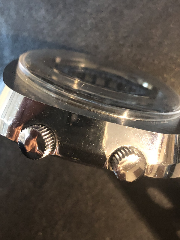

L' emboitage se fait par dessus donc on dépose le fond, on retire la tige-couronne et on repose le fond , et ensuite avec une pompe à air, on injecte de l' air sous pression pour faire sauter le verre plexi .
A défaut de trouver facilement un mouvement 24 h ou les fournitures nécessaires, le remontage est fait provisoirement avec un mouvement 12 h .
Je suis parti d' un FE4611 neuf, sur lequel j' ai remplacé la roue de seconde par une plus haute de FE4612 . La chaussée et la roue des heures ont également été remplacées par celles du FE4612 . C 'est la double épaisseur du cadran et sa forme en cuvette qui imposent cette transformation destinée à " remonter" les aiguilles . Les composants de la planche quantième et l' anneau support de cadran sont tout simplement retirés du FE4611 modifié .
J' effectuerai la mise en conformité le jour où je trouverai les composants 24 h ....si quelqu'un ici dispose d' une épave ou du rouage 24h , merci de me contacter en mp.
Le cadran est constitué d' une base plate en laiton portant les 2 pieds et d' une partie supérieure en cuvette ajourée de 24 guichets , qui emprisonnent l' ensemble disque blanc et bague avec 24 noms de villes , dont le pourtour arrière est cranté pour permettre sa rotation ,
commandée par la couronne à 2h . Il a fallu démonter l' ensemble pour recoller ensemble les 2 parties du cadran , la colle d' origine étant morte.

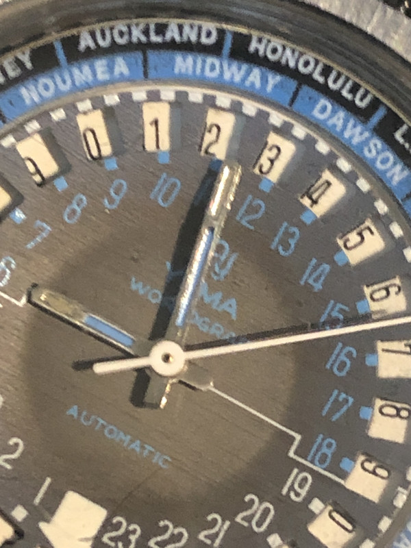

Retrouver des aiguilles d' origine au liseré bleu clair était illusoire , or j' ai observé que les aiguilles d' une Meangraf sont identiques à la couleur près . A partir d' un jeu d' aiguilles Meangraf bien plus facile à trouver, il m' a suffi de les mettre à nu par trempage dans l' acétone puis d' appliquer le bon bleu ( le petit pot de peinture " touche d' essai" acheté 3,50€ chez Mr Bricolage me permettrait d' en faire au moins 10000! ) puis le lume, pour un résultat parfaitement assorti au cadran . Pour la trotteuse, j' ai posé une aiguille blanche qu' on retrouve sur pas mal de Sous Marine de la même période - les 70's- et la Superman 53 00 16.
