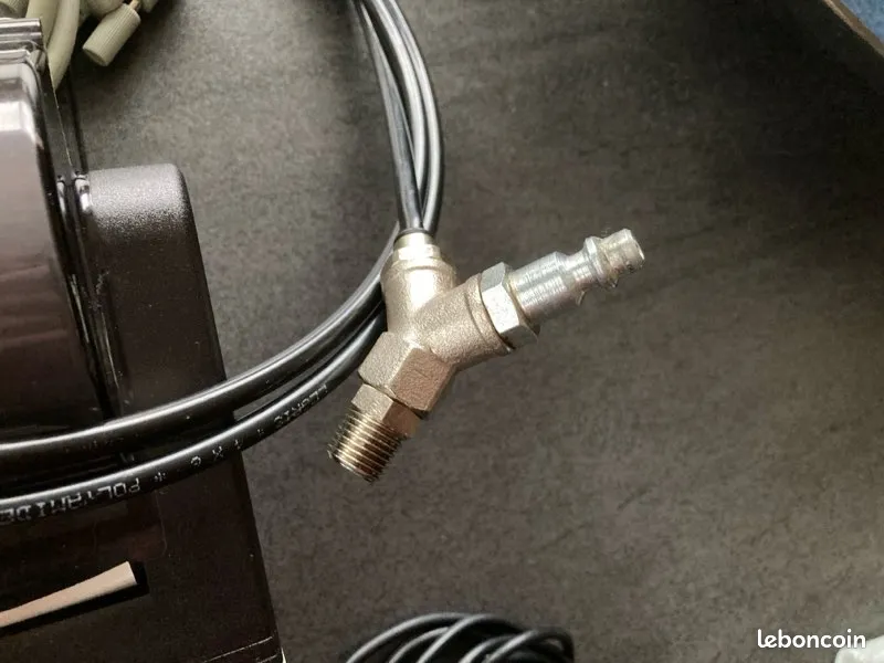

j'ai un testeur de pression ALC 2000 witshi, il me manque le compresseur, j'ai vu que l'ALC va de -0.7 a +10 bars et que sur le tube d'alimentation en air il y a un embout en Y avec d'un coté une connexion rapide de tuyau de compresseur et de l'autre coté un pas de vis...
Je me demande si je vais garder cet appareil ou pas.
Je n'ai pas trouvé de compresseur avec deux connecteurs, pression et depression.
Savez vous si c'est un compresseur standard qui convient et du coup comment on obtient les -0.7?
Merci

Sauf erreur de ma part, cette génération de testeur " à sec" a une petite pompe à vide intégrée , et se raccorde à un compresseur séparé.
Pour le compresseur, il te faut un modèle silencieux et qui génère de l' air propre, par exemple Bambi ou Junair - avec un peu de chance, tu as peut etre un copain dentiste qui remplace son Junair .
Le raccord 2 voies sur ta photo, c' est juste une histoire de plomberie , un raccord rapide au tuyau du compresseur qui alimente d' un côté le testeur, et probablement de l' autre, une soufflette réglée pas trop fort qui permet de chasser les micropoussières et particules diverses avant le remboitage, de faire sauter le plexi d' une boite monobloc , etc .

Une pompe à vide interne…
« Mais bon sang c’est bien sûr »!!!!
Ça doit être ça.
Reste a creuser l'histoire du compresseur.
Merci

Le Witschi est une Rolls qui présente l' avantage de tester à sec mais pour tester tes plongeuses ponctuellement , un Calypso sera très bien . Pour le compresseur , si effectivement un Junair neuf coûte un rein , on en trouve d' occasion en bon état entre 250 et 500€.
