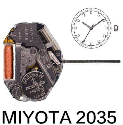

J'ai acheté en chine un quartz Miyota super 2035. serait ce correcte ?
Je n'arrive pas à trouver comment décoincer la tige.
Sur le mécanisme, je ne vois aucun poinçon ou aucune flèche indiquant ou appuyer. Lorsque je tire la tige, je vois du mouvement au 2 endroits encerclés en rouge (voir 1er photo). j'ai appuyé et titillé à ces 2 endroits et dans tous les autres trous avec une aiguille. Rien y fait.

En terme de dimensions, le miyota doit coller mais à voir sur les dimensions des aiguilles.
Concernant la tige, il doit falloir lever avec un petit tournevis la tirette que tu vois au-dessus mais si tu peux prendre une photo plus précise du côté de la tige, ça aiderait un peu.
Messages : 1703
Re: Montre Citime tintin - AU SECOURS - comment changer le mécanisme quartz
Entre les 2 cercles rouges de ta 1e photo, il y a un pion rond affleurant . Il faut appuyer dessus avec un petit tournevis ou autre outil pointu , et tirer sur la tige qui doit alors sortir.

N'arrivant toujours pas à retirer la tige, voici plusieurs photos plus précises en espérant qu'elles pourront m'orienter
Merci
Bien à vous
Pascal
Pour moi, il faut soulever la partie entourée en rouge sur la photo ci-dessous :

Super c'est effectivement cela
j'ai réussi. Super ravi.
Et le MIYOTA 2035 me semble être le bon mécanisme quartz
Je confirmerai une fois monté
