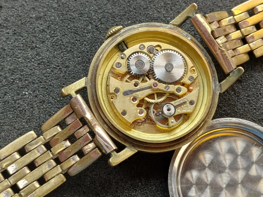

Bonjour à tous,
J'ai acquis une montre dont je ne connais pas le mouvement. Est-ce que ça dit quelque chose à quelqu'un ?
Merci d'avance :super2:
Re: Identification mouvement / Montre Prazis
Étrange ce mouvement, jamais rencontré, tu n'as aucune ref sous le coq ?

J'ai reçu la montre aujourd'hui, et il n'y a rien sous le coq de balancier. Par contre, j'ai trouvé le logo Durowe sur la platine côté cadran (en haut de la photo). J'espère trouver plus de précisions en continuant le démontage. Ca semble être une montre de qualité au vu de la bague de centrage et aussi de la petite languette qui maintient la trotteuse. A suivre ...
La languette est juste là car c'est une seconde indirecte.
Qu'est ce que tu appelle la bague de centrage ?

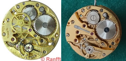

Je parlais de la bague qui entoure le mouvement dans le boîtier. Pour ce qui est du calibre lui-même, ce serait peut être un Durowe 410 avec pont modifié, non ? En tout cas, il est remonté et fonctionne très bien. C'est sympa pour une montre qui est peut être octogénaire :P

Il y a quelque chose qui m'intrigue avec les secondes : j'ai bien un axe soous le pont additionnel, mais le pignon qui est sur cet axe n'est entraîné par rien. En comparant avec le 412 sur Ranfft, j'ai l'impression qu'il manque une roue, mais mon calibre ne comporte pas d'emplacement correspondant. Le mouvement aurait-il été modifié avec des pièces d'un autre légèrement différent ?
Messages : 1703
Sur la 1e photo de la montre on voit qu' il manque la seconde centrale , l' axe est présent mais l' aiguille est absente .
Sur la 1e photo du 20/08 , le rubis avec un trou de "gros" diamètre semble correspondre à la traversée du tourillon qui reçoit la roue entraineuse de seconde manquante sur ton mouvement . il faudra remplacer le mobile de seconde et la roue entraineuse .

Je me disais aussi. J'en déduit que le mouvement a été modifié. Je vais aller à la pêche aux pièces.
Merci encore :P
