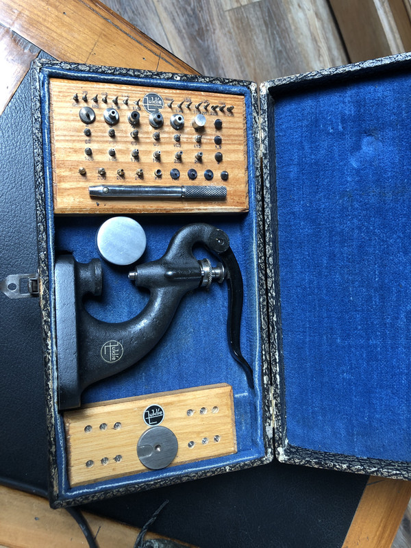

L' exemplaire présenté ici fait partie d' un coffret assez complet qui n' est pas sans rappeler la grande composition 30150 de Seitz

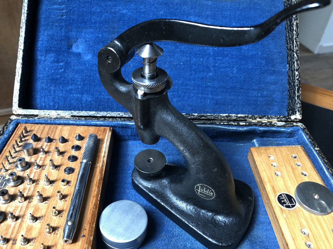

La potence en fonte d' acier peinte en noir , pesant 995 g , a une forme très voisine des premières Seitz , avec une table de diamètre 25 mm percée en 4mm . La butée à vis micrométrique tourne sur un piston sur ressort formant index , peut se bloquer gràce à une vis moletée située sur le côté opposé à l' index et reçoit une broche de 8 mm en acier également percée en 4mm . Le levier est en acier moulé et peint en noir .
La production a probablement été assez limitée ... l' exemplaire présenté porte le numero de série 1949 frappé à froid sous le socle , et je possède un second exemplaire avec le n°2672 , dont les bulles de fonderie révèlent l' usure rapide de l' outillage de production.
La potence fait partie d' un coffret complet de 280 x 155 x 80 mm en bois mince recouvert d' un papier texturé imitant une peau grainée .... le tout assez fragile et qui n' a pas très bien vieilli . L' intérieur est habillé de velours bleu tendu sur une armature en carton , le tout sentant l' économie de l' immédiate après guerre .

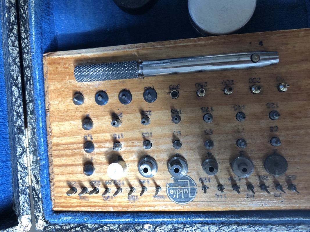

Un support en bois verni reçoit une broche porte alésoirs et sa collection de 15 alésoirs, une série de 6 enclumes et 12 poussoirs plats percés ... et plus rare ,un jeu de 4 poussoirs coniques à resserrer les trous et enfin 5 poussoirs et 3 enclumes pour poser les aiguilles , identiques aux éléments de l' ensemble ref . 30158 inclus dans le grand coffret Seitz .
De l' autre côté du coffret ( à droite sur 2e photo ) , on trouve un second support en bois verni portant une table munie d' un système à piston et 12 ensembles interchangeables à pointe télescopique permettant de centrer par dessous une pièce à retoucher .
Pour avoir comparé pièce à pièce, cet ensemble est strictement identique au Seitz ref. 30155 inclus dans le grand coffret ref.30150 .

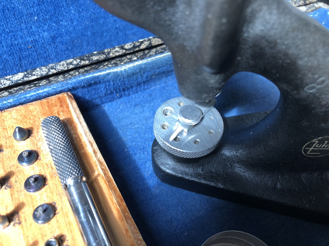

On trouve enfin, dans une boite ronde en aluminium, un plateau à 3 griffes interchangeables permettant de tenir une petite pièce pour de la manipuler de façon aisée et précise, là aussi avec une exécution quasi identique à l' ensemble ref. 30157 du grand coffret Seitz .
Ces accessoires identiques à ceux de Seitz laissent penser que Zuklie , à la production éphémère et confidentielle, a fortement inspiré Seitz dont le succès a , lui, été considérable au point de perdurer aujourd' hui . L' habileté de Seitz a été de marquer ses pièces et de perfectionner le système de support avec une matière plastique insensible à l' humidité et permettant des marquages inaltérables venant de moulage au lieu du bois verni avec chiffres imprimés .

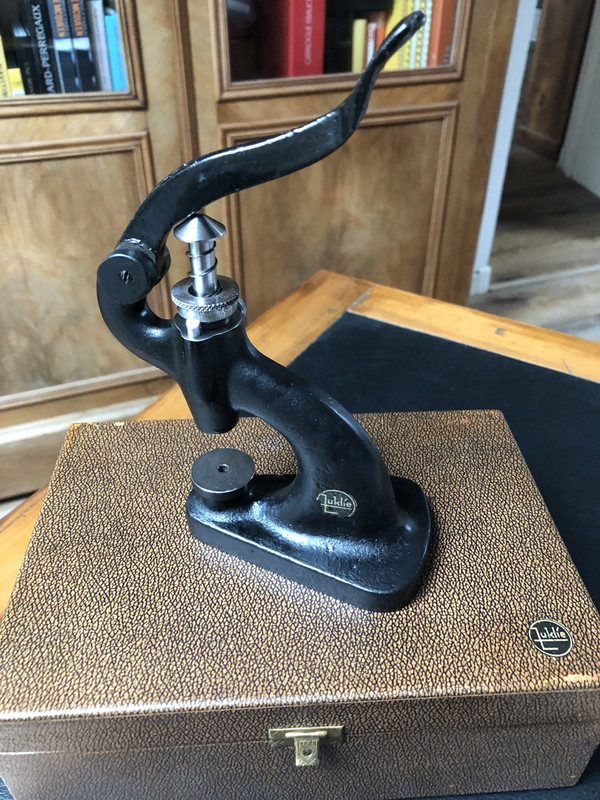

Et pour finir, une photo de la deuxième potence de série n°2649 posée sur son coffret de plus petit format comparable au coffret noir de Seitz
