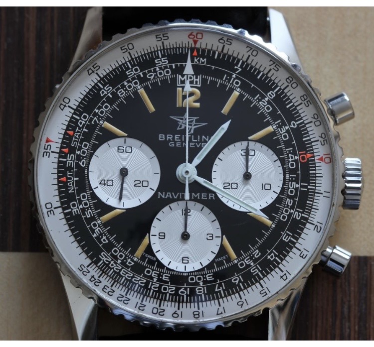

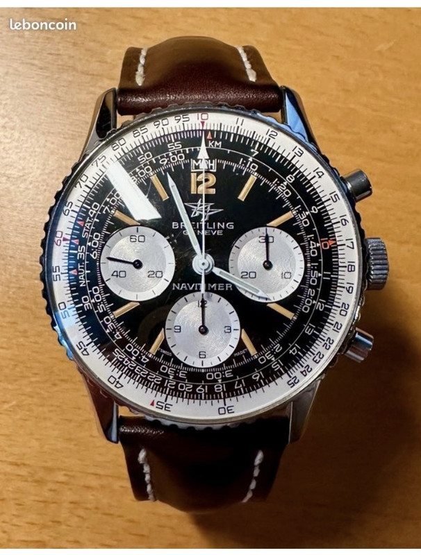

Tout est dans le titre…
Qu’est ce que c’est que ces cadrans « neufs »?
Re: Cadran Breitling 806 fake ou service?
C' est un cadran " service" , c' est à dire que Breitling Service , dans les années 80, ne disposait plus de cadrans neufs pour les Navitimer 806 puisque les stocks avaient été dispersés lors de la liquidation de la maison L.G.Breitling .
Pour les reconnaitre, il faut observer le sigle "double plane" . Sur un original, le trait supérieur des ailes est légèrement brisé, alors que sur le cadran service, le trait est droit.

Ces cadrans service sont quand même au tritium?
Il est coloré d’emblée ou c’est une couleur prise par la suite
J’aurais cru que la coloration jaune du lume était une idée récente (donc avec du luminova) pour faire vintage…
Le marquage T SWISS MADE T de part et d' autre du sous compteur à 6h te donne la réponse : T = tritium . Et c 'est un choix de couleur , pas un effet du vieillissement .
