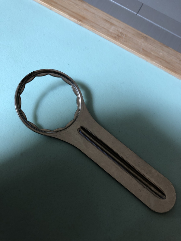

Chaque fois que la balle souple fonctionne , c 'est le mieux , pas de risque de rayer et possibilité de bien trouver l' engagement du filet au resserrage . Je serre modérément, pas d' étanchéité sur une montre ancienne de toute façon.
Sinon quand je tombe sur un fond bien bloqué , j ' utilise une clé en tôle , ou si je n' ai pas , un outil Touva réglable .
Pour ce fond à pans concaves , j' ai une clé spécifique qui a priori vient du fabricant de boîtes ( Burdet à Damprichard ) et que tous les horlogers devaient avoir à l' époque

Je n'ai hélas pas cette clé et d'après ce que j'ai compris c'est introuvable

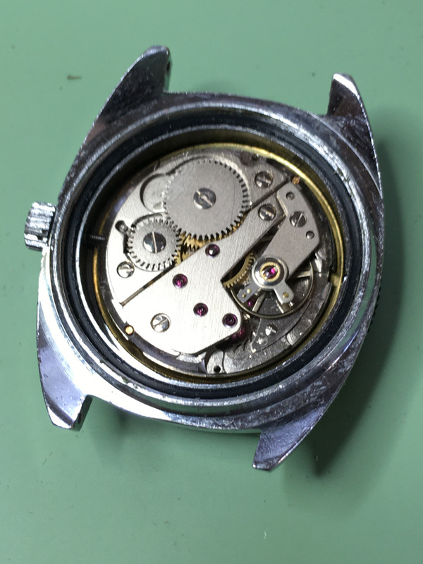

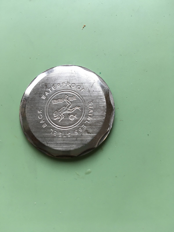

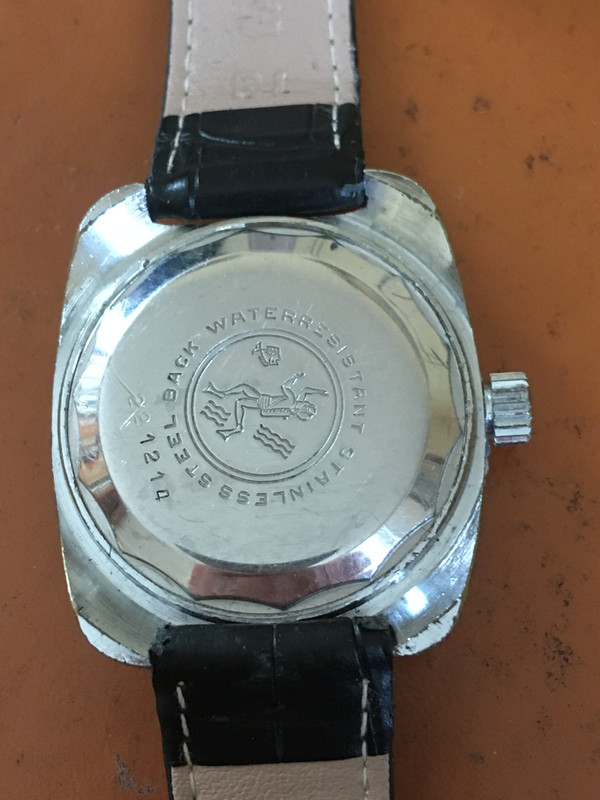

J'ai fait une erreur de photo : j'ai 2 montres avec le même fond bloqué : une Yema et une Huma
Ce sont les photos de l'Huma que j'ai postées
Ceci dit ça ne change pas grand chose car la méthode a été la même

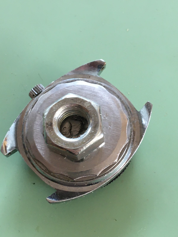

J'ai fait une modification (que j'avais trouvée je ne sais plus où) j'ai collé un écrou
et ça a fonctionné à la perfection.

Ah oui, l'écrou, c'est pas mal aussi, je me le note ... mais, peut-être moins facile à enlever ensuite ???

Trempage 15 minutes dans acétone (peut-être moins mais je n'ai pas surveillé)

Genial, et moins gênant que le couteau si on a besoin de remettre le fond temporairement
