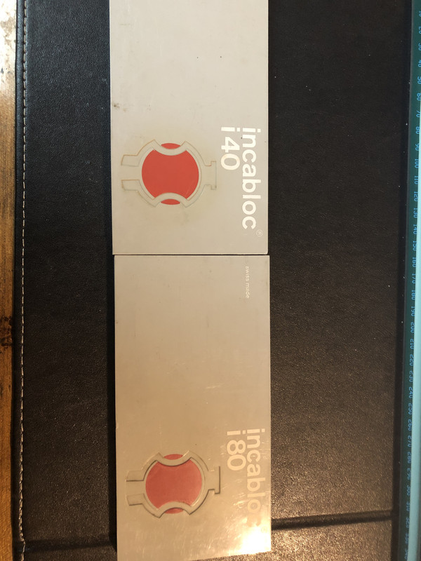

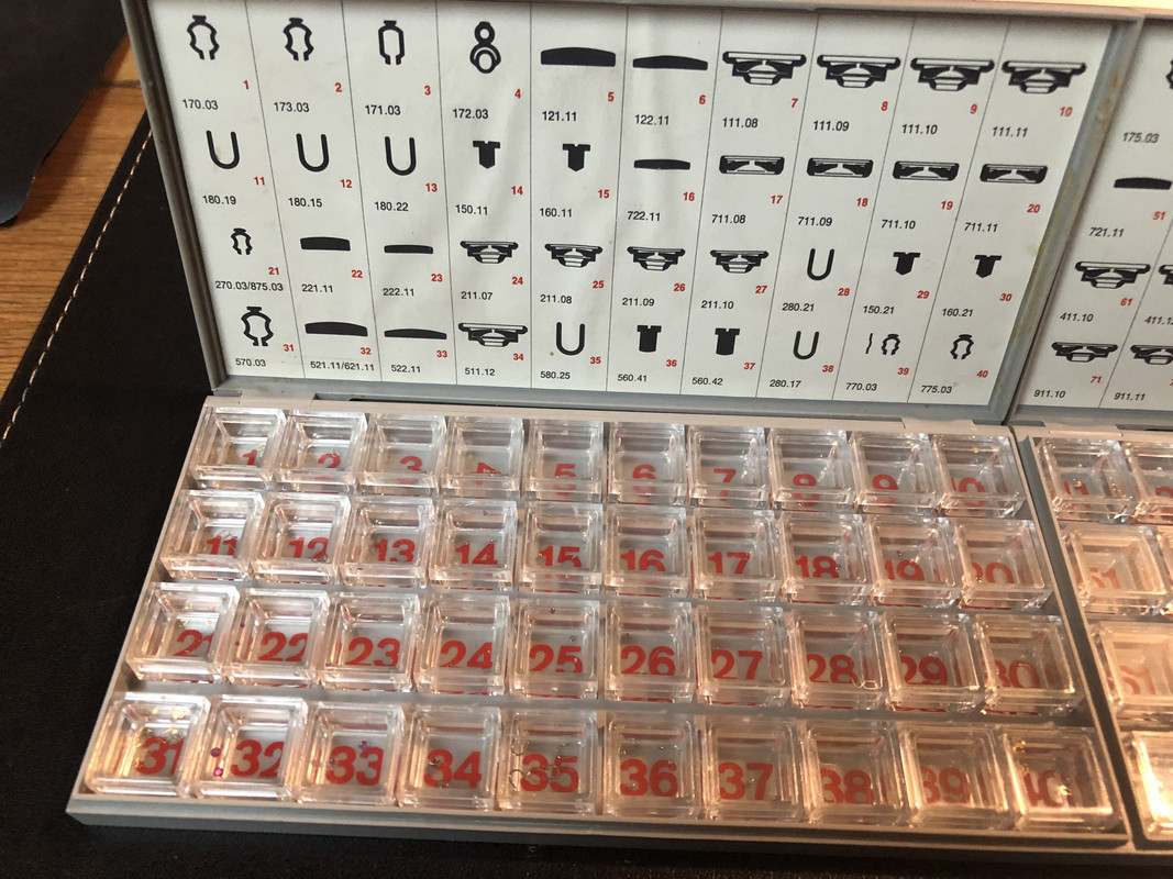

Un antichoc Incabloc, c 'est un ensemble de 4 pièces, un bloc, une lyre, un chaton et un contre chaton + 1 fixation , soit un verrou en U côté coq soit une vis côté platine .
Pour les tables de références, on peut trouver la doc en téléchargement chez Cousins, marque par marque et catalogue général, intéressant pour identifier les équivalences intercalibres.
https://www.cousinsuk.com/document/sear ... g=incabloc
Concrètement, le plus simple est de remplacer l' incabloc complet ( entre 8 et 50€ selon mouvement sur ebay ) .
Pour réparer/compléter un incabloc, il existe des boites de fournitures , j' ai trouvé celles ci récemment sur un site d' annonces étranger pour 35€
Pour changer une lyre il faut déposer l' incabloc.

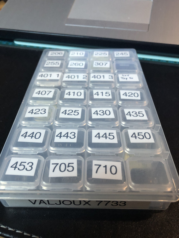

Pour ranger les fournitures, 2 clés d' entrée :
- par famille de calibre => l' intérêt est de tout avoir sous la main quand on fait sa révision , et de pouvoir réassortir les références manquantes . C 'est la solution que je préfère parce que mon fond de stock venant d' un atelier d' assemblage était conditionné en petites boites ou en sachets de vrac et qu' au final je travaille sur un nombre limité de calibres dont je connais bien les équivalences . J 'utilise des boites plastique 28 cases ( 7 barrettes de 4 cases avec couvercle ) dites boites à perles avec 1 case par réference de la planche technique. La modularité de ces boites permet de panacher des barrettes 4 cases et d' autres contenants voire des mouvements donneurs ou incomplets .
- par type de pièces - exemple les pignons coulants calibre par calibre, les tiges, les freins de tirette . C 'est bien si on se spécialise dans la fourniture sans faire de réparations , ou pour les aiguilles, poussoirs, couronnes , pièces génériques .
