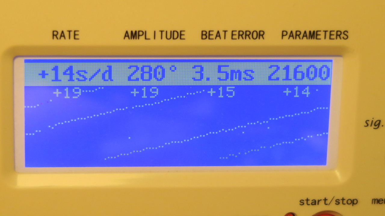

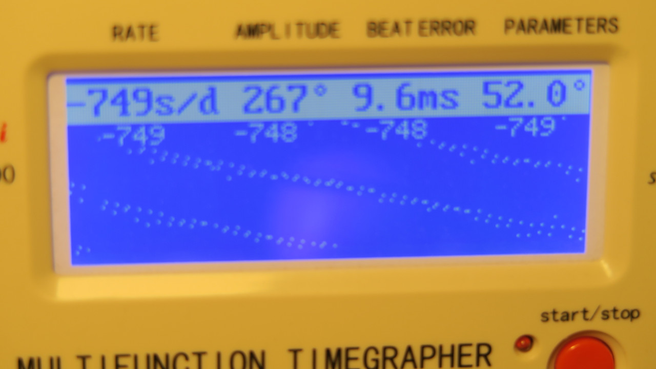

Bonjour,
Je ressors cette modeste Sistex automatique et sur le banc Weishi elle me fait cela.
Que fait il en déduire ( je ne suis vraiment pas expert des chrono-comparateurs, ni de beaucoup d'autres choses d'ailleurs)
je n'essaie même pas de la régler, vous allez me dire qu'il faut une révision par un horloger expérimenté mais elle n'en vaut pas la peine je pense.
Meci de votre conseil.
Matoumartre
Ressort
Messages : 602
Re: lire Weishi
Message par Ressort »
Montre à moins de 100€, tu règles toi même.
1. tu démagnétises.
2. ton point mort entre 0 et 0.5 ms.
3. l'avance retard.
Amplitude correcte sur 1 position (horizontale j'imagine). Reste à voir couronne en bas et 6H par exemple aussi.
MP si besoin ;)

Bonjour,
Vous connaissez le calibre exact? c' est pour l'angle de levé.
Pourquoi ne pas essayer de la régler? Sans rien voir d'autre (comme la position dans laquelle vous faites la mesure ou encore un visuel sur la raquetterie, etc) difficile de donner un diagnostic... Mais commencez par démagnétiser, vérifier la mise en marche, réglez le repère, puis la marche. Et voyez dans plusieurs positions ce que les résultats vous donne.
Si l'angle de levée est le bon, l'amplitude n'est pas si "mauvaise" pour une vieille pièce qui n'a pas eu de révision depuis un moment. Mais trop peu d'info pour déterminer quoi que ce soit...

J'en suis là .
Pour le point mort, c'est pas réussi, pour la marche pas si mal.

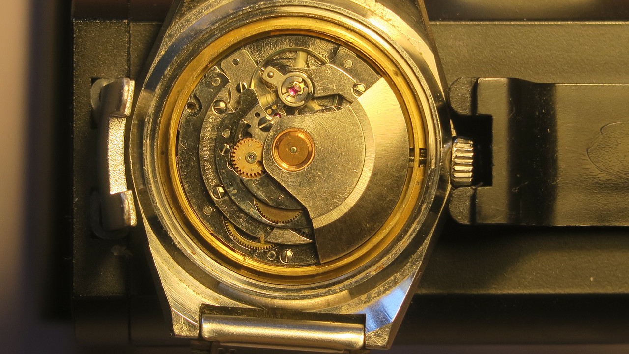

Voici une photo pour identifier le mouvement.
Merci de votre aide.
Ph Matoumartre

J'ajoute que l'angle de levée est 52° et 21600 pour la fréquence.
timhorlo
Messages : 245
Re: lire Weishi
Message par timhorlo »

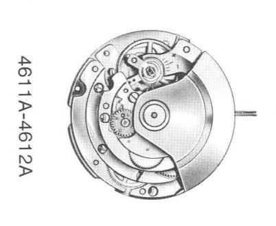

Comment avez vous déterminer l'angle de levée si vous ne connaissez pas le calibre?
52°, c'est le paramètre de base de l'appareil.
Il faudrait voir sous le balancier pour connaitre le mouvement... Peut être un FE 3612 mais vraiment pas certain.
Pour votre réglage, pourquoi ne pas tourner encore le porte piton pour améliorer encore le repère?
Re: lire Weishi
Effectivement, pour avoir l'angle de levée, il faut connaître le mouvement et le régler dans l'appareil :grat:
Sinon, pour un premier réglage, c'est pas mal mais tu dois pouvoir faire mieux notamment au niveau du point mort avec un piton mobile, cela demande vraiment de la précision et de la délicatesse mais, c'est faisable.

Je dirai un FE461x

FE 4612 et 3612, il me semble que c'est quasi les mêmes. Si j'ai bien compris, il y a le système au niveau du calendrier qui change ou quelque chose comme ça.
Matoumartre, je viens de penser... Pour ton réglage, pense à mettre la couronne contre l'autre partie du micro, il y aura un meilleur captage du bruit et moins de perturbation.
